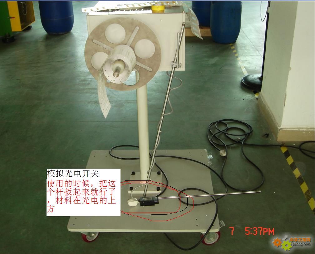

发表于:2013/7/26 16:25:40
收卷机,按说呢,机械上并不是很复杂,控制上也没有什么特别的东西。
收卷机要配有张力控制器,也可以用一个重力杆杠压在材料上面,这种方式最简单,也最便宜。
收卷材料的宽度,如果太宽,那么主轴就要二边都支承起来,如果窄轻,只要一边单挑就可以了。材料重了还要有升降机构。
控制方面,变频器是肯定要的,最好不要用多段速,多段速控制收卷的话,会产生一松一紧的现象,收卷的效果不理想。最好的方式是模拟控制方式,按材料的距离来控制收卷速度。材料下垂越多,速度就快。材料越紧,速度就慢,紧到一定的程度就不转了。这种控制就是机器来多快,收多快。最终这个收卷速度自动达到一个理想状态。

发表于:2013/7/26 16:33:53
好几年前做的纸带收卷机。
