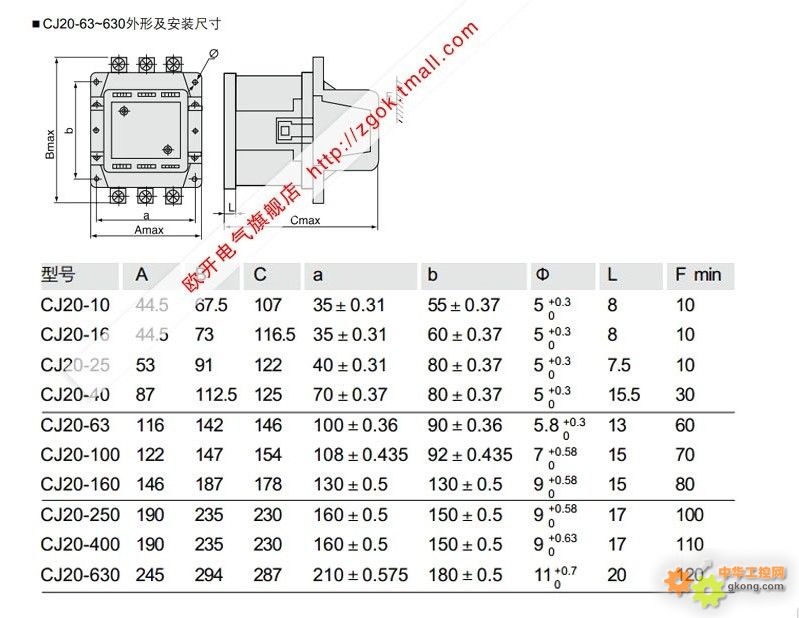

看图
貌似主接触器和角接触器为63A的
星接触器是100A的。
中国~山东~路沿石、板材生产加工...量大从优...欢迎致电一五六六六六一七六七七..电话、传

是cj20-63的接触器吧

以下是引用11521171952013/7/16 23:48:56的发言:
请问师傅 右下角这个是不是电容器,是不是就地补偿?
看样子是30Kvar_的电力补偿电容。

#25楼
以下是引用11521171952013/7/17 8:48:38的发言:
能教下怎么根据电机功率来选择补偿电容器的容量吗?
可以以电机P的1/2选补偿电容。

#26楼
以下是引用11521171952013/7/17 8:47:09的发言:
恩  谢谢师傅。
客气了,电容器应该和电机并联。

#27楼
回复 #21楼 1920395409
嗯,
你说我是继续用CJ20的接触器还是换用CJX2的呢。
为何星接触器大,其他两个选的小啊。
