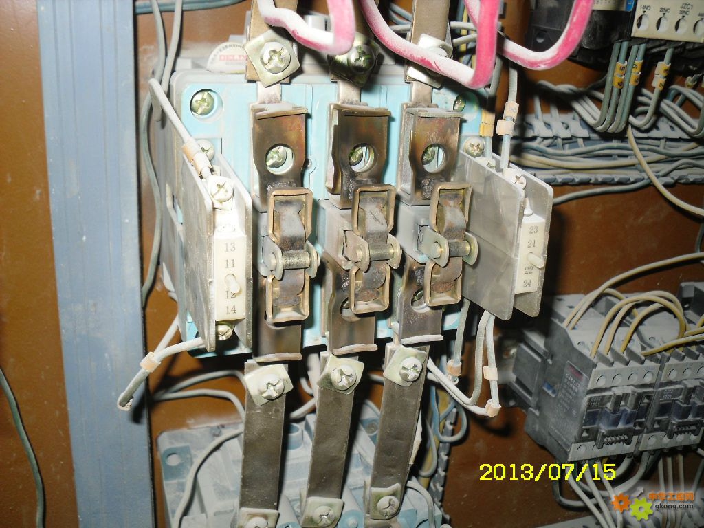

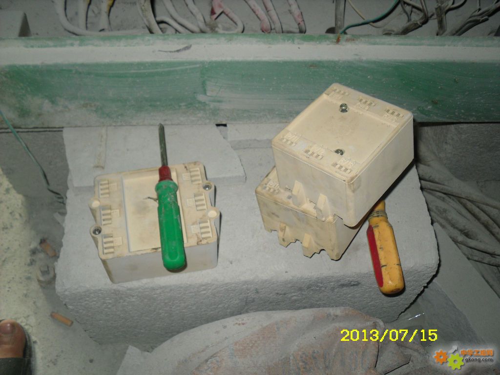

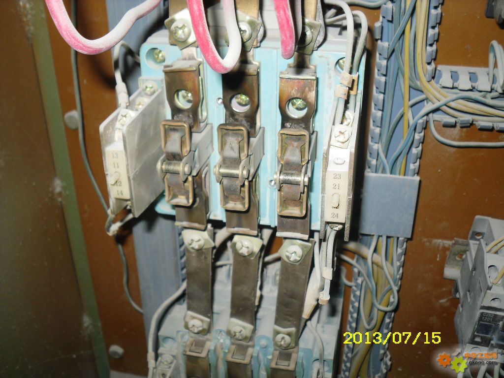

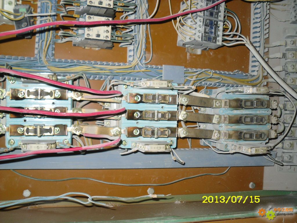

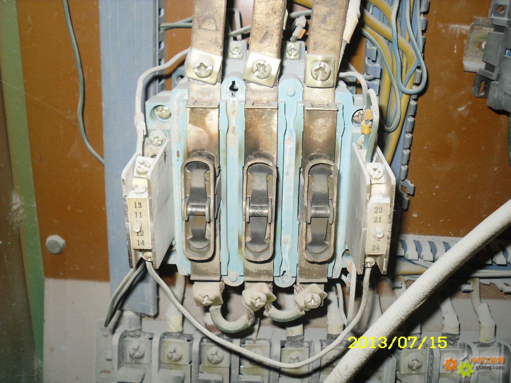

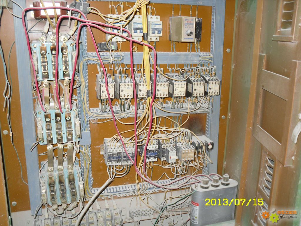

家里的设备上的,22KW的电动机,星三角启动,近期启动时偶尔有电流声,怀疑是接触器触头吸合不是很好,今天下午想看看型号买个备用的,但是找不到型号,请大家帮忙看看
第一个和第二个是一样的
第三个小
目前品牌都是德力西的
20130716  今天量了尺寸
第一个和第二个的高是10.5,宽是11.5,螺丝空位上下是9,对角线是13.7

型号不一样,但是外壳都一样。
安装孔就不用变了。

CJ20-100

看哪里?这个灭弧罩是2个螺丝的。

回复 #4楼 wlbmxl
应该是锁扣 旋转90度,不是螺丝的。目测CJ系列。但不确定。

回复 #5楼 1152117195
最下面一个是锁扣的,上面2个事螺丝的

有电流声?是嗡嗡的响声吧。
那是接触器的铁芯吸合的时候,两个铁芯表面有锈迹或灰尘导致的。
等停机的时候,断电,拆线,拆接触器,把两块铁芯之间的接触面用砂纸打磨光滑就得了。
楼主想买备用,其实国产的底价接触器质量一般般吧,只要量好孔位,用好一点的也未尝不可。

像是CJ20-63的。

看工作环境,好像粉尘比较大,就是换了新的,时间不长又有电流声了。表情
