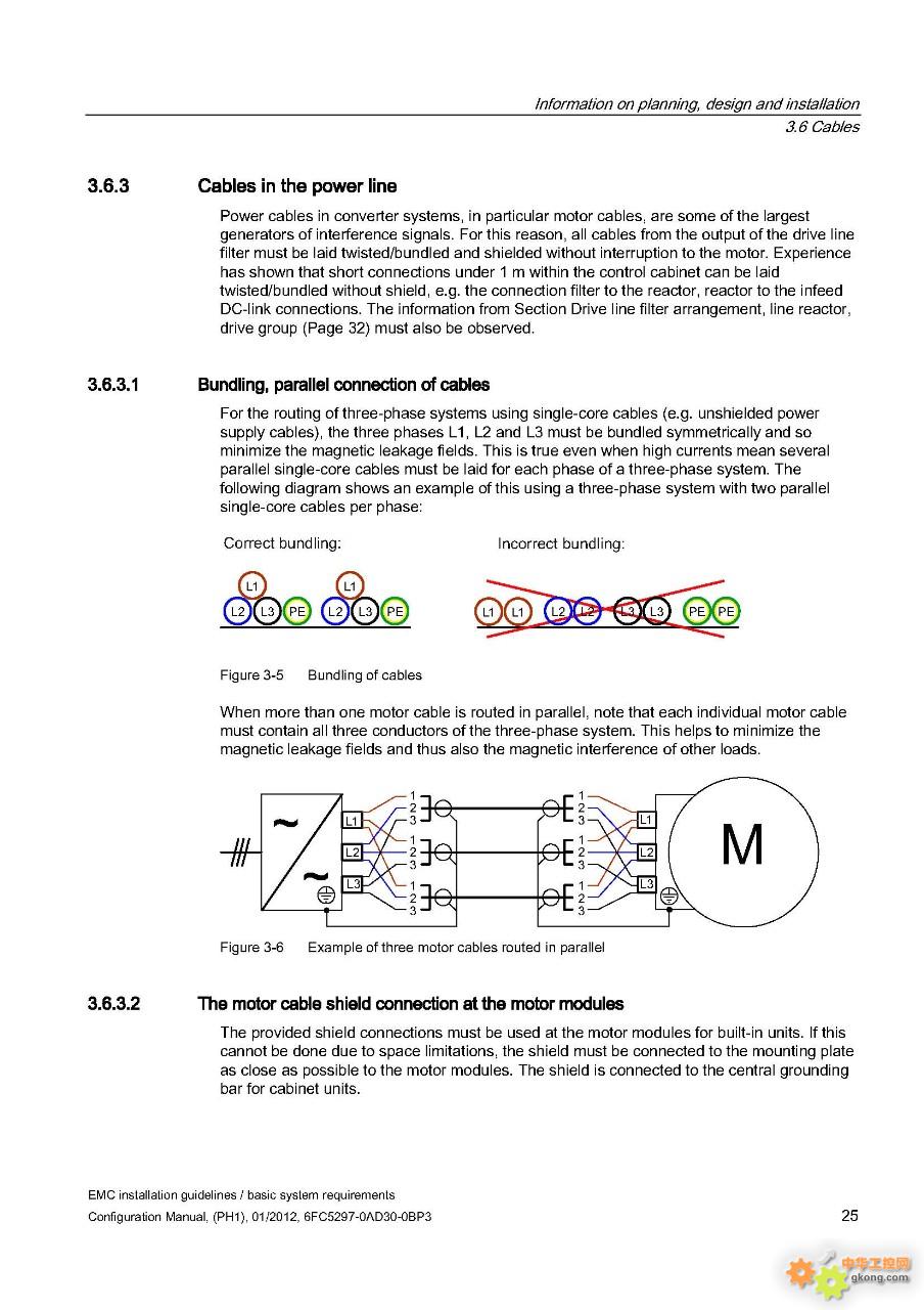

好吧,贴一张示图。这是西门子传动推荐的电缆并联示图。图中给出的是电缆三并联的示范。仅供参考。

这是用三根电缆交叉并联吗,谢谢贴图

对等效的三线并联。
其实电缆并联使用要比大截面单颗电缆更经济和实惠。国外的电器系统,针对大电流的电缆线也经常看到并联应用。基本就是图中的连接方式。

185的铜电缆差不多,或者Z40的铝电缆

1,可以双拼或多拼,一点问题都没有。双拼时需考虑连接点。楼上有一个兄弟说容易烧线鼻子,我认为可能是安装时的问题,这个问题可以通过选择一些安装附件来解决
2.对100方以上的电缆,载流量基本可以算X2,每个电缆厂家同平方数的,同温升下的载流量有差异,但对设计人员来说,差异可以忽略不记。
3,400A的电电流,看距离,单相选择2x120是比较好的选择。
4,40楼找出的资料很棒,特别是针对变频器等inverter输出的大电流情况。

大电流用大截面电缆这没错,但是随着导线截面的增大,载流量就下降了,所以总是要找一个平衡点,采用并联电缆应用,或者直接上母排。
