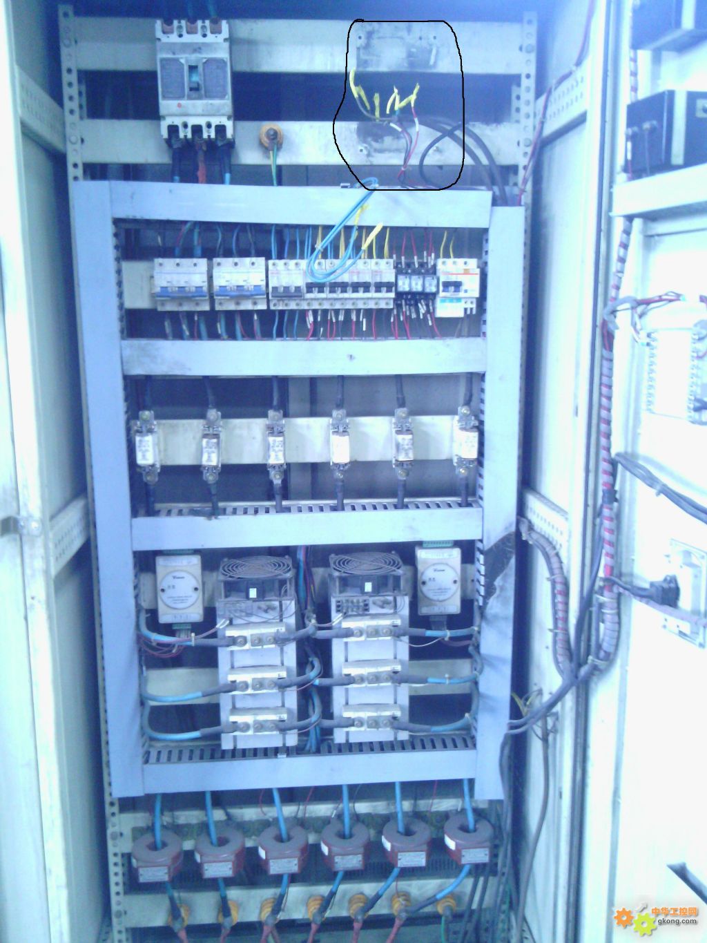

#13楼
这几天炸了两个了,其中一个是新买的艾默生的,另外一个是放置了一年多的三菱的,都是炸块。不知是不是楼主说的因为是放置时间过长的原因。下面接的是一台0.75kw的电机,检测电机电缆都没有什么问题。
上传下控制柜的图片大家看看

艾默生也好,三菱的也好,在通电前,确认这个变频器的出厂日期,计算下没有通电的时间,超过一年,就要预充电。这样保险。因为电容炸,一般都是炸电容或炸输入模块,输出模块不会炸。如果你炸的是输出的模块,那还有其他的问题。不是电容长期不用引起的故障。

目前更换了一个正在使用中的三菱D740的变频器给换上了,一切正常!
变频器下方大概三米电缆就是电机,检测各项参数都正常

作为备件的变频器,一定要在使用前检查,出厂日期或最后一次通电的时间。
