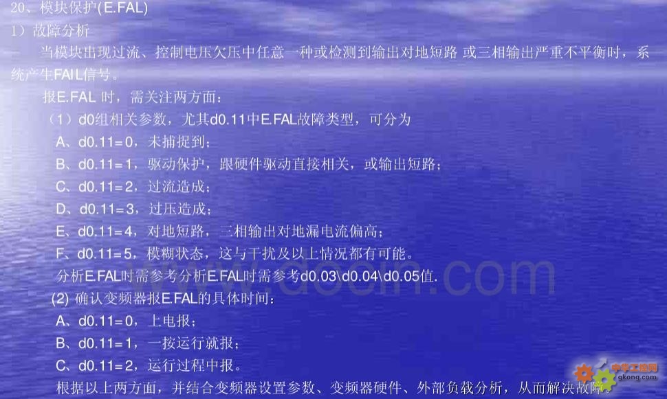

#23楼
先查看D0.11 确定故障类型,霍尔有问题也会不定时报E.FAL,单板测试驱动时要把霍尔和温度传感器接上
