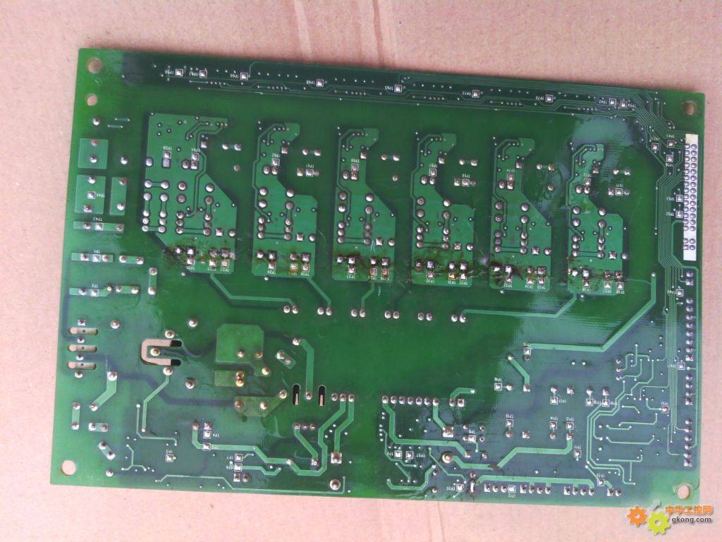

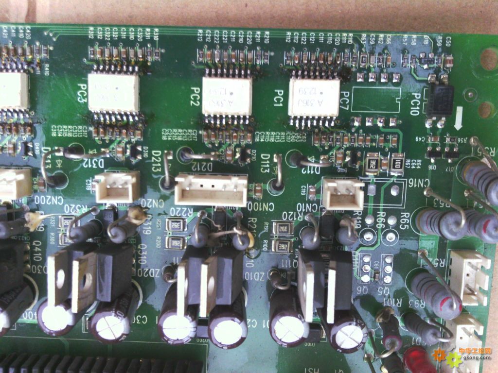

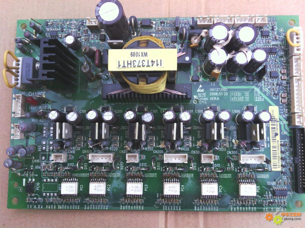

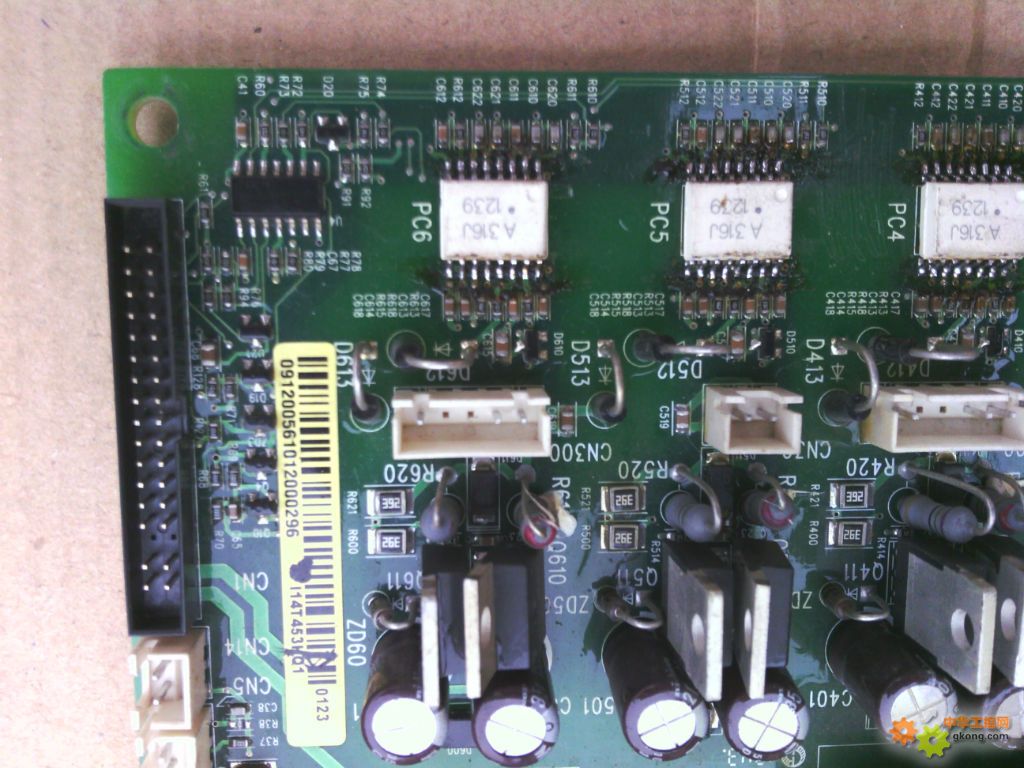

[请教:蓝海华腾37KW变频器跳E.FAL意思是模块保护,已经将A316换了,驱动的电容也测过了没问题,不带负载不跳,大概带负载运行1,2个小时就跳这个故障,高手帮忙看一看,怎么解决这个驱动板子,不要怀疑控制板的问题,已经试过控制板了,不是控制板的问题。

D112D113到D613查查看,数字表用电阻挡。可以的话换块好的驱动板试试,也有可能是模块。

额,驱动没问题,要考虑下是不是模块的问题。断开直流供电,上24V直流电,看看输出电压是不是18V左右。你这种情况坏模块的可能不小啊

交流电压档,红表笔接P,分别测量UVW,黑表笔接N,分别测量UVW,输出平衡,你说的测量方法,我不是很理解

算了,换新驱动板吧,技术不给力啊
这是为了安全和保护模块不容易给打坏,直流不上540V,用24V安全,即使有短路,模块也不容易坏电流给限住了
