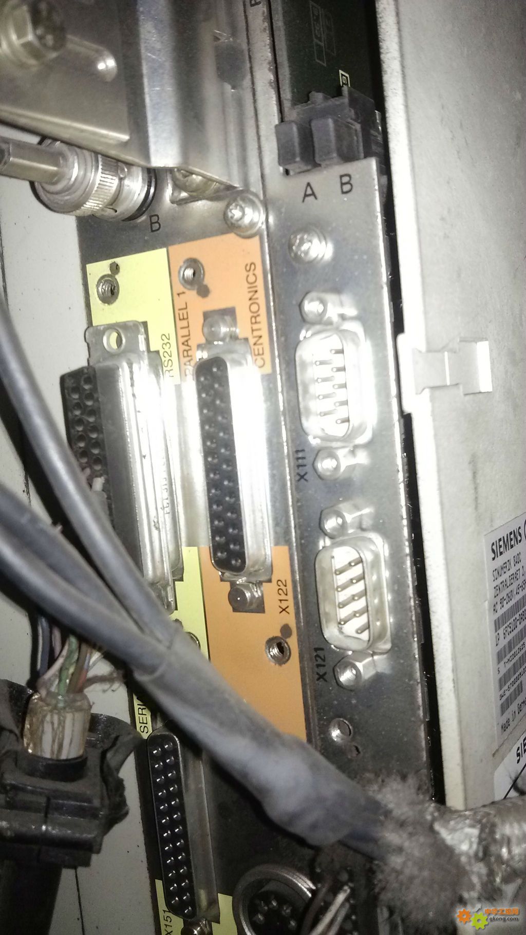

S5的NC哪个端口是连接PG OR PC 的?求助砖家,着急啊。谢谢了

应该标的吧?
能发大点的清晰点的图么?
很多年了,也许看清楚了会知道。

第二张图不是有个RS232接口莫。就是在那里连接

那个端口已经使用了,如果连接PC时拔下来会不会对机床有影响,那样是不是不能在线监测了,还有840C用RS232接口跟PLC进行机床数据通讯?

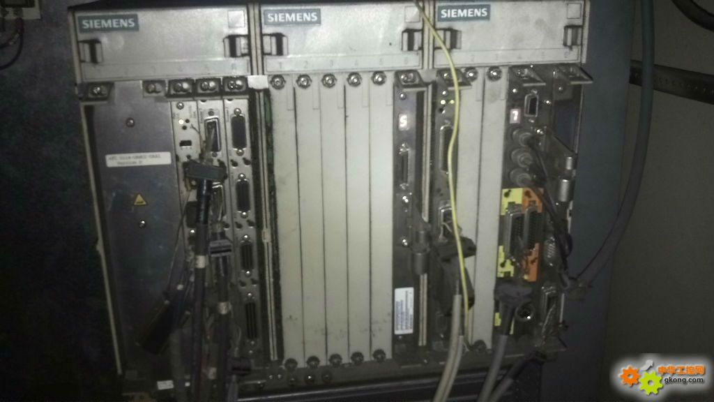

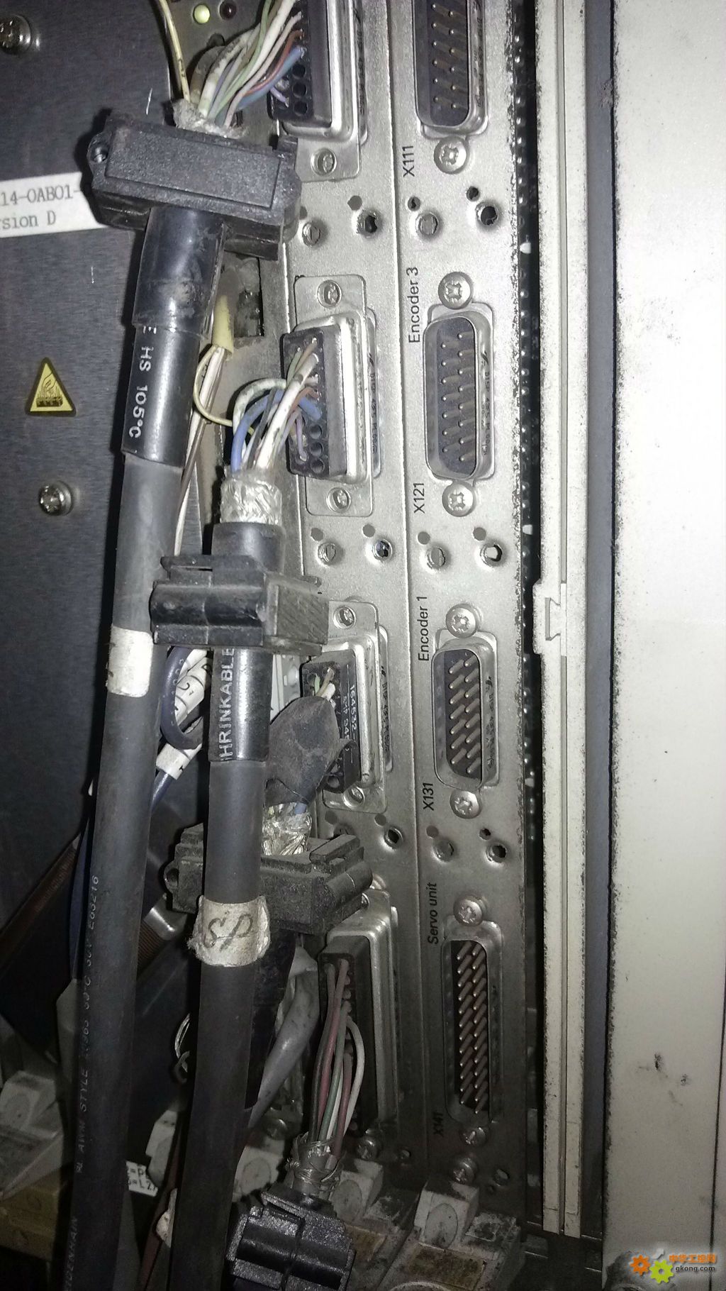

图片已更新,请指教

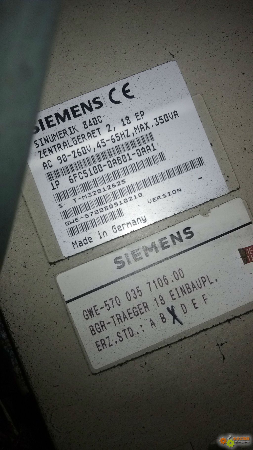

X141或者X151。这2个是串口。
X141被占用,只能试X151了。
这应该不是S5吧,数控?运动控制的?左边多口的那卡是轴模块。
SIEMENS SINUMERIK。但不知是什么?有西门子的产品号么,右边标签那?
这个竟然能带显示器,打印机和键盘?右边的模块不详,有X111,X121的。

图片已更新。 这个是840C的数控系统,除了照片上的设备外 还有一套611驱动,但是611只有电源、X、Z轴驱动。照片上的我估计是NC和主轴的驱动,但是不知道哪个端口是通讯口,怎么与PLC通讯。
