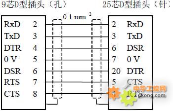

表情相当给力,非常感谢!这一幅图说明了一切!连接PG那个端口应该是X111,15插针,但是现在又有一个新问题了,怎么制作通讯线呢?PC有15插针并口端口。

这个你就要自己去看说明书了,如果实在找不到的话就打西门子技术热线,他们会给你解答的。

系统参数备份和恢复用的是232口,我们有一台西门子810M数控系统PLC就是S5的,如程序丢失的话就用9-25通讯线来传输的。

请问您810M的RS232端口,在机床正常使用时是否占用,您说的“系统参数备份和恢复用的是232口”,是不是指的在MMC上进行备份和恢复?

用笔记本电脑,端口在机床面板上,在MMC上进行备份和恢复系统是840D带硬盘的。

840C也带硬盘的, 您说的“机床面板上”是指mmc显示器背面有RS232端口?

是机床操作面板。

机床操作面板上没发现有连接端口啊

如果系统参数备份和恢复,完全可以用背后的端口,我说的面板端口是810M。

sorry,忘记您说的810M了。 我想备份PLC和机床数据参数。您能给我介绍一下RS232和RS485通讯线的内部结构吗?
