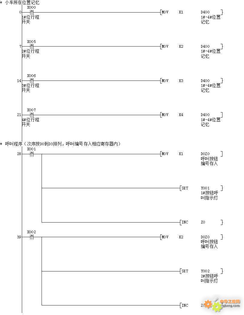

以下是引用jtfuping在2013/5/22 19:28:14的发言:

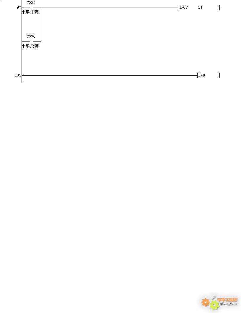

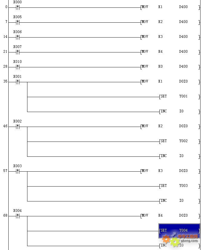

已经做到了呀。第一个按下的存入D0,然后通过变址Z0加1,D1准备接受数据;当第二个按钮被按下,位置号存入d1,然后通过变址Z0加1,D2准备接受数据;如此循环。
思路好像是对的,等我想想看能不能做出来,谢谢!

回复 #24楼 jtfuping

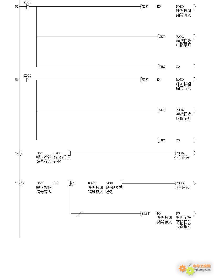

老师,您好!
我这个设计,小车每次响应呼叫后,执行送货卸货返回是一个连贯动作,每次动作都是始于初始位终于初始位,所以我觉得小车位置记忆和位置序号比较来判断正反转就不需要了吧。
存入信号,执行呼叫,然后比如2号呼叫就让2号的限位信号起作用,就可以了吧。。

#33楼

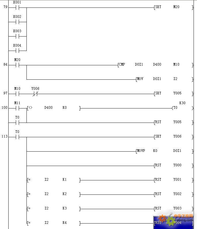

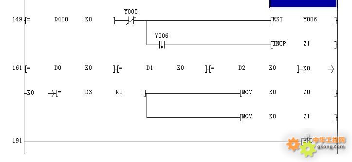

以下是引用jtfuping在2013/5/22 19:30:07的发言:
我编了个程序,楼主看看对不对:
我把你的程序修改了一下,初步经过调试好像是正确的,不过我觉得太不简洁了,不知还可以优化没有。

#34楼
有些因素没有考虑,如系统的启动停止, 起始位置的延时装料等,那些都好解决了。

回复 #32楼 285471548
嗯,是的。

回复 #33楼 step1
那我比如说有10个工位那你这程序要写多长呢!

#37楼
以下是引用876727947在2013/5/29 17:09:43的发言:
这才几百步,一套小型设备几千步指令很常见,当然你有更简便的方法我想听听高见。

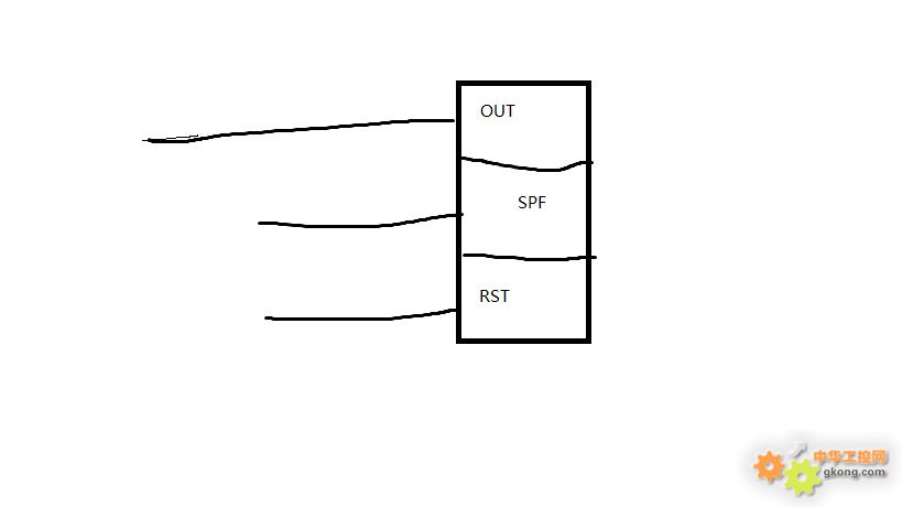

您好,还有个问题想问问。。我看三菱F1里面有个SPF指令,就图片那样的,这个在FX2N里怎么用。
