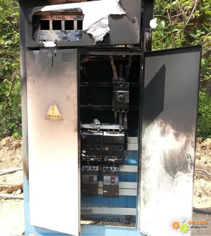

通电一天就烧掉了,请问有可能是什么原因造成的?

看图片像是短路引起的。

仪表盘烧坏了,我估计是互感器引起的

主要是铜牌烧的厉害,还有些什么可能吗?

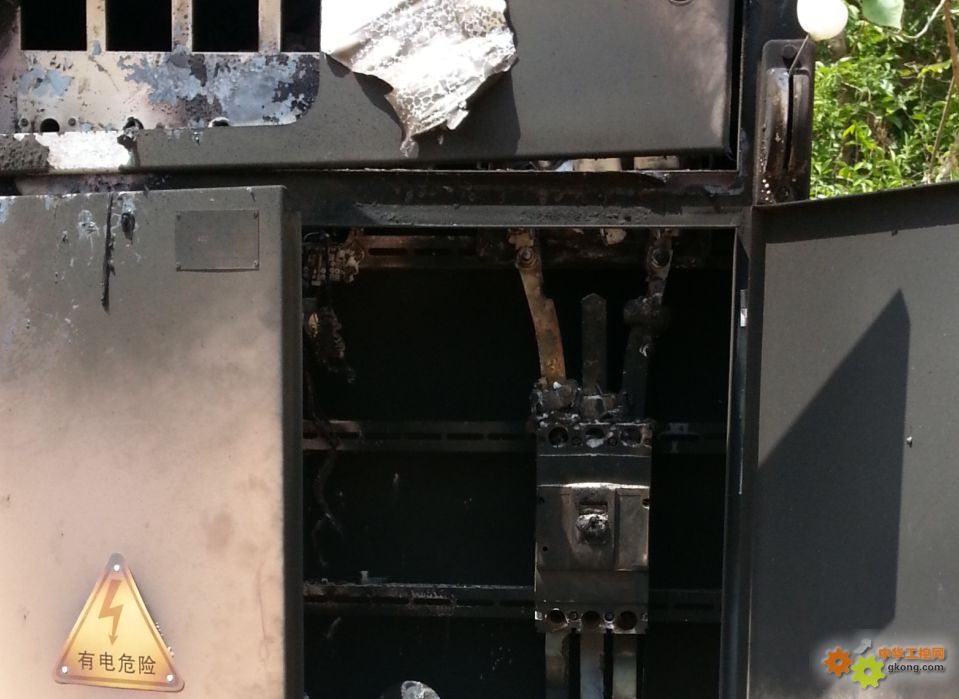

上端母排是严重短路了,具体原因可能需现场分析。
要燃烧起来,估计电缆(导线)过热了;不知上级开关跳闸了没有,电缆情况如何。
下端开关不知有无短路痕迹。

检查哪个部位有电弧打的熔珠。
看样子像是塑壳断路器进线铜排被短路引起的。

短路。并且相当严重

应该是下雨或者是小动物钻进去短路引起烧坏,室外的配电柜一定要注意密封。

谐波?-----------------

短路的厉害啊
