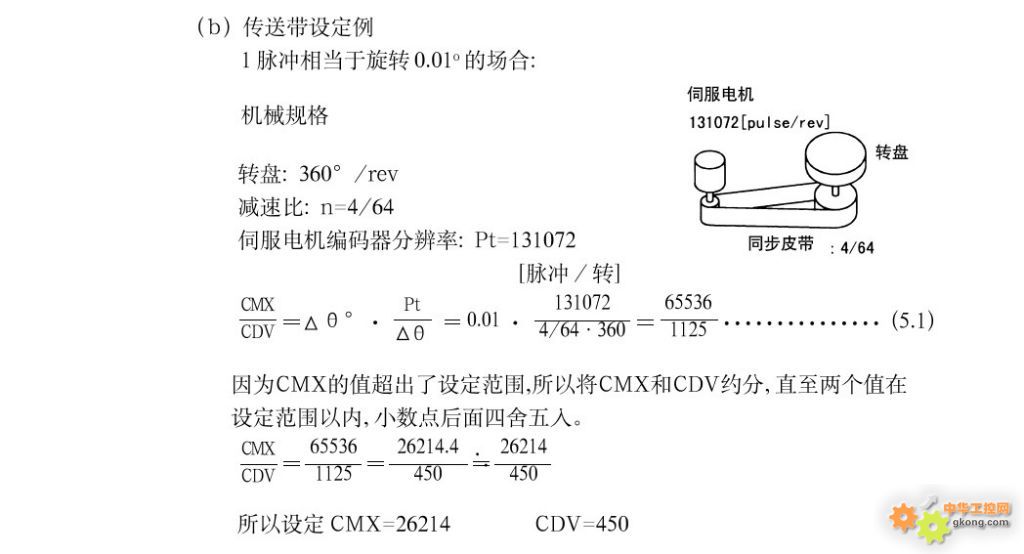

想请教大家一下电子齿轮比是32/1,编码器分辨率是131072,那么实际伺服电机转一圈需要多少脉冲呢?谢谢大家。

那应该是把131072/32个脉冲转一圈吧!!!!

131072/(32 X 4)

“电子齿轮比是32/1,编码器分辨率是131072,那么实际伺服电机转一圈需要多少脉冲呢?”
1、电子齿轮比=编码器周反馈脉冲数/周指令脉冲数;
2、编码器周反馈脉冲数=131072,电子齿轮比是32/1,周指令脉冲数=131072/32;
3、这里有几个概念问题:
1)编码器的解析度是131072;
2)编码器的分辨率是1/131072,或者360°/131072;
3)编码器周反馈脉冲数,可以是几个值,可以等于解析度,可以等于解析度的n倍;
4)不同的伺服,这些概念有差别,以说明书为准;

4、电子齿轮比的意义:
1)当电子齿轮比是32,实际是将编码器的周反馈脉冲数(解析度)缩小32倍;
2)当电子齿轮比是32,或者说把编码器的解析度降低32倍使用,目的是提高电机实际允许运行速度;
3)当电子齿轮比是1,电机实际允许运行速度受编码器解析度的限制,越是高解析度编码器,电机实际允许运行速度受到的限制越高,或者说电机的允许运行速度越慢!
4)当电子齿轮比是1,电机实际允许运行速度受编码器解析度的限制,越是高解析度编码器,电机实际允许运行速度受到的限制越高,或者说电机的允许运行速度越慢!如果电机的速度跑得快,就会出现编码器脉冲误读不准的故障,伺服控制失败!

5、或者这样说,电子齿轮比是32,就等于你的编码器解析度131072选高了,相当于编码器解析度是131072/32=4096,电子齿轮比是1的系统;
6、所以选高解析度的编码器,同时选高电子齿轮比,是一种很大的浪费!
