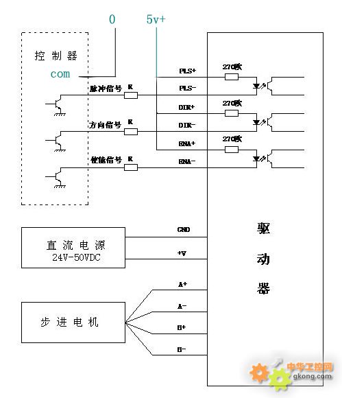

呵呵;先看一下你的步进是不是设的脉冲+方向模式;

以下是引用fumz78在2013/4/21 9:16:04的发言:
只能一个方向转,那当你用相对定位,给定一个负的脉冲数时,PLC上的方向信号和用正的脉冲数时,这个方向型号输出有没有变化
PLC方向有变化 电机方向没有改变

   PLC方向有变化 电机方向没有改变;
   如果你上面指令中的Y2由ON变成OFF,Y0还有脉冲输出时,电机转向与Y2为ON时一样,说明你接线或驱动器设置有问题,与PLC无关;

以下是引用ZCMY在2013/4/22 11:16:29的发言:
   PLC方向有变化 电机方向没有改变;
感谢版主 我是按照这个图上接的 驱动器 没有可设置的地方或者说 怎么设置?

  最简单的测试方法:给PLS端加脉冲,DIR-不接线,按你的描述是正常运行的;
  然后DIR—直接连到COM上,再给脉冲信号,如果电机还是与原来的方向一样运转,再按下面的方法测试;
把脉冲信号接到DIR-端,PLS-不接线,给脉冲时看是不是反转了,如果反转说明你的驱动器是正脉冲+负脉冲模式,   如不会转直接找你驱动器厂家退换吧;

我做了如下测试
给PLS端加脉冲,DIR-不接线,正常运行
把脉冲信号接到DIR-端,PLS-不接线,给脉冲时看是不是反转了 结果是 反转了
我又把线按原来接的接回去 奇怪的是 测试正反转 可以了
