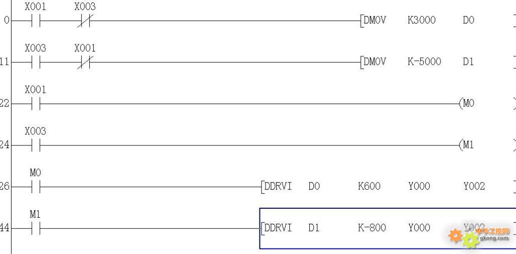

我试了2种方法 都只能让电机正转 不能反转 谁能告诉我原因啊。

我用的程序 那个高手帮忙看下 谢谢

royann
在
2013/4/20 20:04:54
只要你步进电机设的是脉冲+方向模式,FX1S可以带二个步进电机,
如果设的是正脉冲+负脉冲模式,那一台主机只能带一个了;
无论哪种指令都可以让电机正反转的;
上图中第二行用K-6000,然后Y2接到驱动器的方向控制端子,M1接通时电机就会反转了;

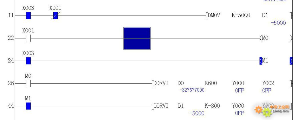

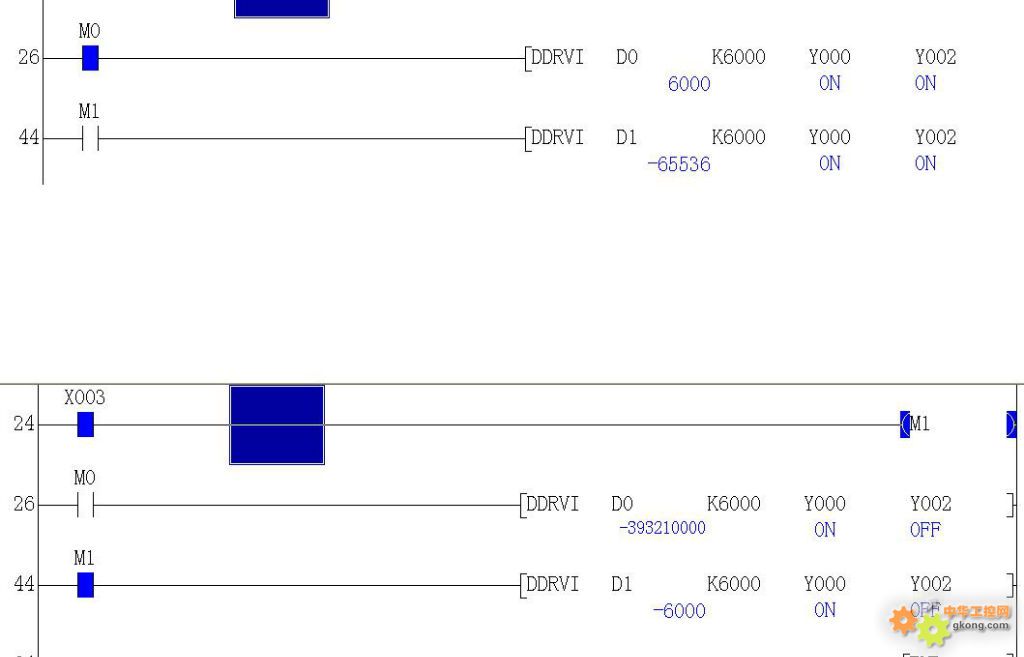

X1 接通时 Y0 Y2 有接通 电机运转
X3 接通时 Y0 Y2 无接通 电机不运转

要另外一个方向运转,那脉冲数给个负数,频率不用给负数
就用下面两条指令就可以实现正反转
DRVI K3000 K1000 Y0 Y4
DRVI K-3000 K1000 Y0 Y4

X1 X3 监视图

用单条命令试过了 还只是沿一个方向 转

只能一个方向转,那当你用相对定位,给定一个负的脉冲数时,PLC上的方向信号和用正的脉冲数时,这个方向型号输出有没有变化
