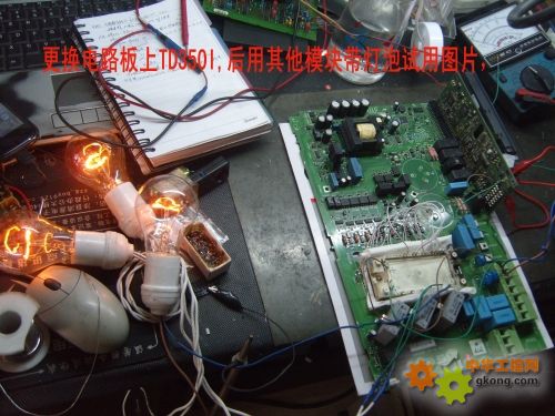

下图是我修的一台FS302变频器 15KW ,频率给定5HZ时波形图
大家给看一下这个波形主要是那里不正常,如何看他的死区时间,导通关断电压,这台变频器带灯泡输出正常,带1.5kw电机运行也正常,就是一接入设备就将模块炸了,电机是好的,整流部分炸的特别厉害,不知为何。
有熟悉变频器波形的给讲讲,我在这里谢谢了。

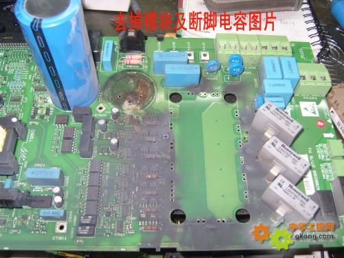

该变频器烧坏时,模块的整流逆变全坏,模块FP75R12KT3,电容450V2200UF一个击穿,一个管脚烂断,驱动芯片TD350I坏掉两个,换上后带灯泡正常,带电机1.5KW的也正常,以为修好上设备后,触摸屏一给运行,模块整流部分再次全部烧坏,逆变U相上下桥全坏,TD350i又坏了5个,维修陷入僵局,下面是维修图片。

电机好吗,剩下电容的容量还对吗,我量过danfoss的电容都小一挡的,还有驱动上有虚焊吗,碰到过从danfoss拿过来的板子上驱动芯片自己掉的。

都检查了,带小电机运转也正常,电机也用另一个变频器试了,就是不行
