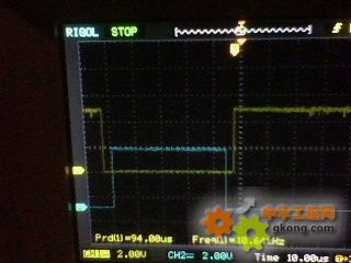

你的这个问题肯定硬件出了问题,不带重载的是试不出的,是细节方面出了问题,元件上找原因

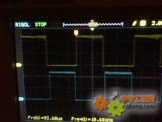

可以考虑单板上电,但是麻烦,这样很有效果,你死区时间要用两路探头看得到,至于你的整流炸了,看看电容有问题吗?

20072

基本上可以肯定不是脉冲死区的问题。若是脉冲死区的问题,别说接灯泡、带电机,即使空载,也一样炸机的。
应该考虑一下几方面的原因:
1、IGBT模块质量;
2、换用滤波电容有无问题?是否容量偏小或失效?
2、驱动电路的静态负压是否正常?有无电流驱动能力?驱动电路的供电电源或本身不良。
3、负载电机和现场电源有无问题?

看看电流监测器件,如果这个有问题后经采样反馈给CPU的信号也就错误了,而CPU又根据这个信号调整六路输出的脉宽,如果输出的占空比过小也就是超过了IGBT管的响应时间后又可能炸模块了
