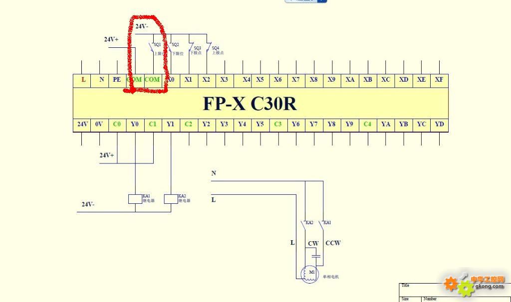

这部分是独立控制,所以不用大家考虑程序。而且这台机器买来已经正常运行四五年了!电路设计好不好不说至少能正常工作!(设计的正反转切换时有很短的延时)。这个故障是很难见到的所以才让大家分析,看有没有人能想到!

加强电机的制动能力,因为下行时电机所带负载受重力影响,有较大惯性  致使碰到下极点限位,报警停机

重力影响的原因

程序互锁能解决接触器触点粘连(接触器断电后因触点粘连造成的触点没有断开)问题吗?

有可能继电器接触点不怎么好了,或者是行程开关接触点不是很好了,造成有时候不能反转,按理说,两个继电器应该设计成互锁!
