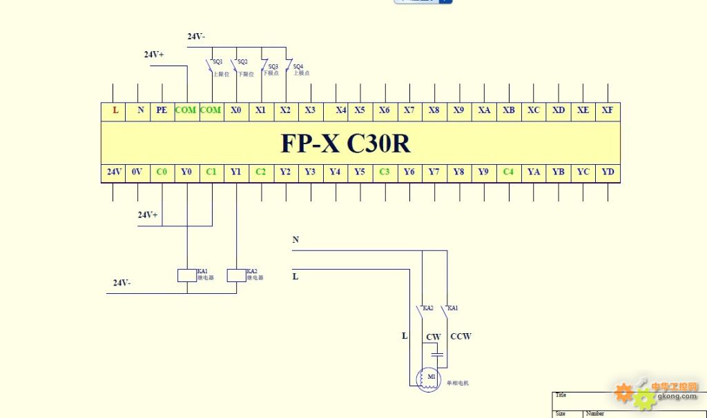

工作过程介绍:初始化时电机反转当上限位开关SQ1接通时电机停止,一启动信号给PLC。PLC控制KA2吸合。电机正转下行,当撞到下限位开关SQ2时KA2马上断开,KA1吸合电机反转,当撞到上限位开关SQ1时电机停止。当撞到上。下极点限位开关时电机马上停止运转并报警,现在出现的问题是。运行时偶尔会撞到下限位开关不能及时反转,导致撞到下极点开关停机。请各位给分析下原因(PS:这台机器的故障点已经找到了。先让大家分析下)

这个有点跟猜谜语,检测信号到plc,plc控制输出,没看到你的程序,也没看到外部线路就是猜,即使是上限位开关问题(持续有信号)也只能说明程序做的不够周全。

电机不会反转了,

有可能惯性的问题吧

加个制动单元吧!

如果PLC输入x0和输出Y2信号正常,那我就认为是KA2 24V微型继电器的问题,类似的问题我这里也有的。不过我这里是微型继电器来控制光电开关的。还有应该不是惯性的问题吧,既然是刚出现的问题,以前是没有的,应该排除惯性的。

没什么就这个图纸上来说,Y0 Y1 和上下限位开关没有互锁,这在正反转电路里面是不可以的。做电路是个水货,不用考别人了。

他可以在程序里面做正反转互锁啊,

换下限位行程开关,或换成接近开。

电机正转到反转时的速度高的话,肯定会出问题。应该根据速度情况加一个延时,以确保电机停止后再反向。
