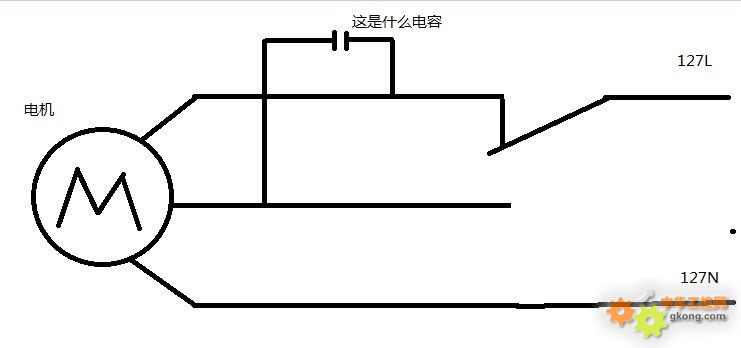

启动电容,运行电容??

为什么要加电容,加电容和不加电容的区别

是运行电容

单相电的
这个应该是相位角的问题吧!

单相电机!你可以不加电容试试!

不加电容将无法运行

有离心开关,达到转速串入电容

有离心开关,达到转速串入电容
这个说法 不妥!

一个普通单相电机运行用移相电容 只不过是加了个倒相开关 可以让单相电机正反转罢了

运行电容,不加的话动不了~

洗衣机里的电动机就是这样
