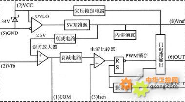

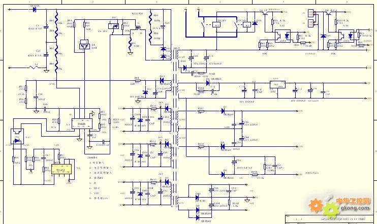

  近两个月来维修共9台汇川变频器,有点体会,写出来希望对大家有所帮助和借鉴。
  首先要分析变频器电路,
1:上网查资料,搞懂各集成电路工作原理和相关电路,维修变频器主要是维修驱动电路板,因为整套电路是由若干个功能电路组合而成。
2:将电路板各功能电路区分出来,绘制电路图,开关电源回路;整流滤波及电机驱动(IGBT)回路,因为现在的中小规格的变频器基本都模块化了,将这两部分功能绘制到一起;IGBT驱动回路;PB控制回路及检测回路。
3:校队,根据线路板,将全部的元件的标注出来,包括元件号,规格及名称。
接下来维修线路板相对也就简单了。本人绘制的一部分电路图,

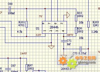

从维修多台变频器的故障来看,主要有以下几种故障类型:1开关电源部分故障,有开关uc28844集成电路及相关电路损坏。

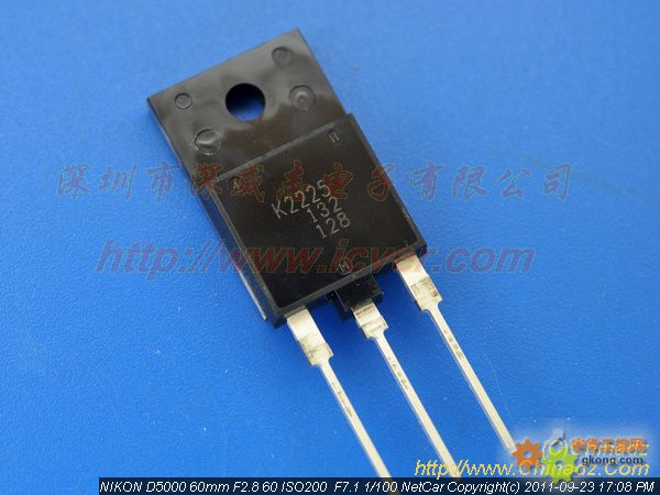

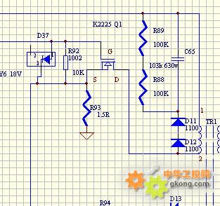

2:开关管K2225几相关电路损坏。
集成电路及开关管资料可以搜索相关资料。
一定要注意,开关电源集成电路和开关管损坏一定要检查外围的元件,这两个元件损坏必定会将外围电阻和二极管烧毁,千万不要马虎。再一个就是开关管的S级的电流取样电阻一定检查其好坏,本人维修的几台就有两台是取样电阻烧坏了,汇川的变频器这个电阻是1.5欧1W的,我将它换成两个3欧1W的电阻并连保证可靠。
3:开关开关电源保护。分为开关开关电源初级和输出保护,对于电源初级一般讲上述的故障排除,检查开关管阻容回路的电阻电容,检查开关变压器初级有无短路和断路,在没有变压器初级有无短路得情况下贸然上电,开关管必然会再次损坏;断路的情况下开关管整个回路不会工作。维修的一台中是开关变压器初级断路不工作的,

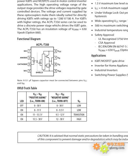

开关电源输出回路短路照成2844B保护,这样的故障比较好区分。输出回路有U V W三相用于上桥光电耦合PL925L,A3120,A350等,

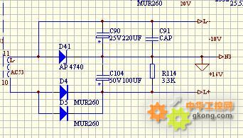

光电耦合器损坏一般会将其电源电压拉下来,但不是电源短路,用万用表测量不出来;一般是将光电耦合器8脚Vcc挑开以找出损坏的光电耦合器,更换损坏的元件后一般整个开关电源回路及可正常。另外下桥的驱动如A316J回路也是损坏比较多的原因,这回路一般是三相共用一个电源回路,要区分是哪路A316J由问题也是挑开供电的12,13脚以出损坏的元件更换。要注意的是,电耦合器损坏一般会带来供电回路元件损坏,如稳压二极管,维修过程中有4台因为是光电耦合器损坏后照成AP4740 10V稳压二极管跟着一起损坏,更换后一般会正常。

楼主精神可嘉!原理参数是否与实物一至不可说,画图手法总体给人有点扭捏的感觉。但还是希望楼主有更多好的资料和经验能够同我们分享!总比那些自认为高手却天天打着广告行吃的强n倍…!
