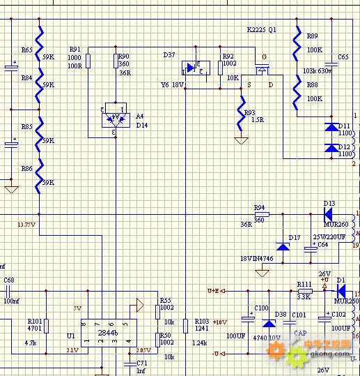

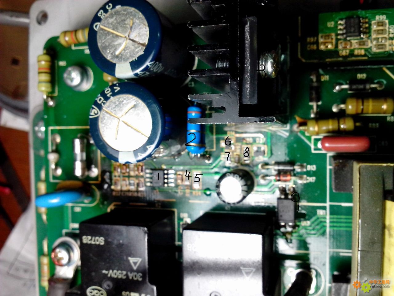

  上周维修一台MD320T15GB-SL机型。上电就炸机,拆下来检查开关电源集成块2844及周边电路损坏,这次损坏的元件比较多,上张维修好后的图片。
   图中损坏的元件除了3,9直接看不出好坏,其它都直接烧坏可以确定要更换。
更换Q1,U1,R103,D14,R90,R91,R92,R93,R94阻值变大为41,应为36;分析次机上电就坏开关电源部分,其它部分损坏的可能性比较小。在更换这些元件确认没有问题对其上AC220整流后的直流电源,开关电源启动了。测量输出回路+5V正常,+15v,—15v有0.5V的波动,+24v正常,光电耦合器供电的+14V  -10V正常。维修此种机型变频器也有10多台了,各低压电压都应该很稳定才对,但是+15v,—15v就是有波动。看来开关电源回路还有问题,断电再次检查各元件也没有查出问题,分析图纸开关管的控制集成块2844B的反馈基准TL431AC电源由+15V获取,看来要上电测量基准TL431AC电压才行。
   这次上电尽然没有反应,开关电源既然不工作了,表情怕有新的问题照成元件损坏,断电后再次检查相关电路;检查各个元件也没有查出问题,晕了!!!又是看电路图又是对比电路板元件,始终都没有发现问题。既然上电没有损坏元件应该没有明显的元件质量问题,就在次上电这次电路有工作起来了表情测量+15V还是有0.5V左右的波动,真是有鬼了表情,就这样开关多次,有时候能够启动,有时候没有反应。晕了头大了!先放放吧明天再说。
   第二天决定换块控制集成块2844B试试看,更换下来开机可以启动了,不放心再试了几次,跟昨天一样,有时候能够启动,有时候没有反应,这次真的要表情了。是不是2844B质量不好,从报废的板子上拆了原厂的集成块换上去,试既然每次都能够启动,看来还真是2844B质量问题,但是测量各输出还是+15V_-15V还是有0.5V的波动。

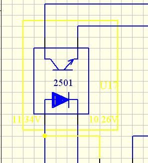

   测量基准TL431AC基准电压8脚有0.22V的波动,更换TL431AC无变化,难道光电耦合器有问题跟换U17后测量各输出完全正常。问题找到了,多次上电试都一次性启动。用表测量光电耦合器2501的3  4脚正反压降,正相0.57v,反相1.02v
。反过来想既然是光电耦合器2501问题,那2844B就没有问题,换回以前认为有问题的集成块,每次都是一次性启动。
   经过两天带电机试机无问题,此台变频器成功修复。

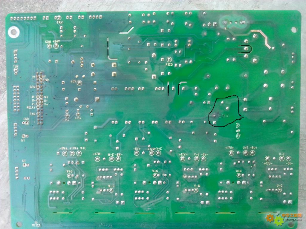

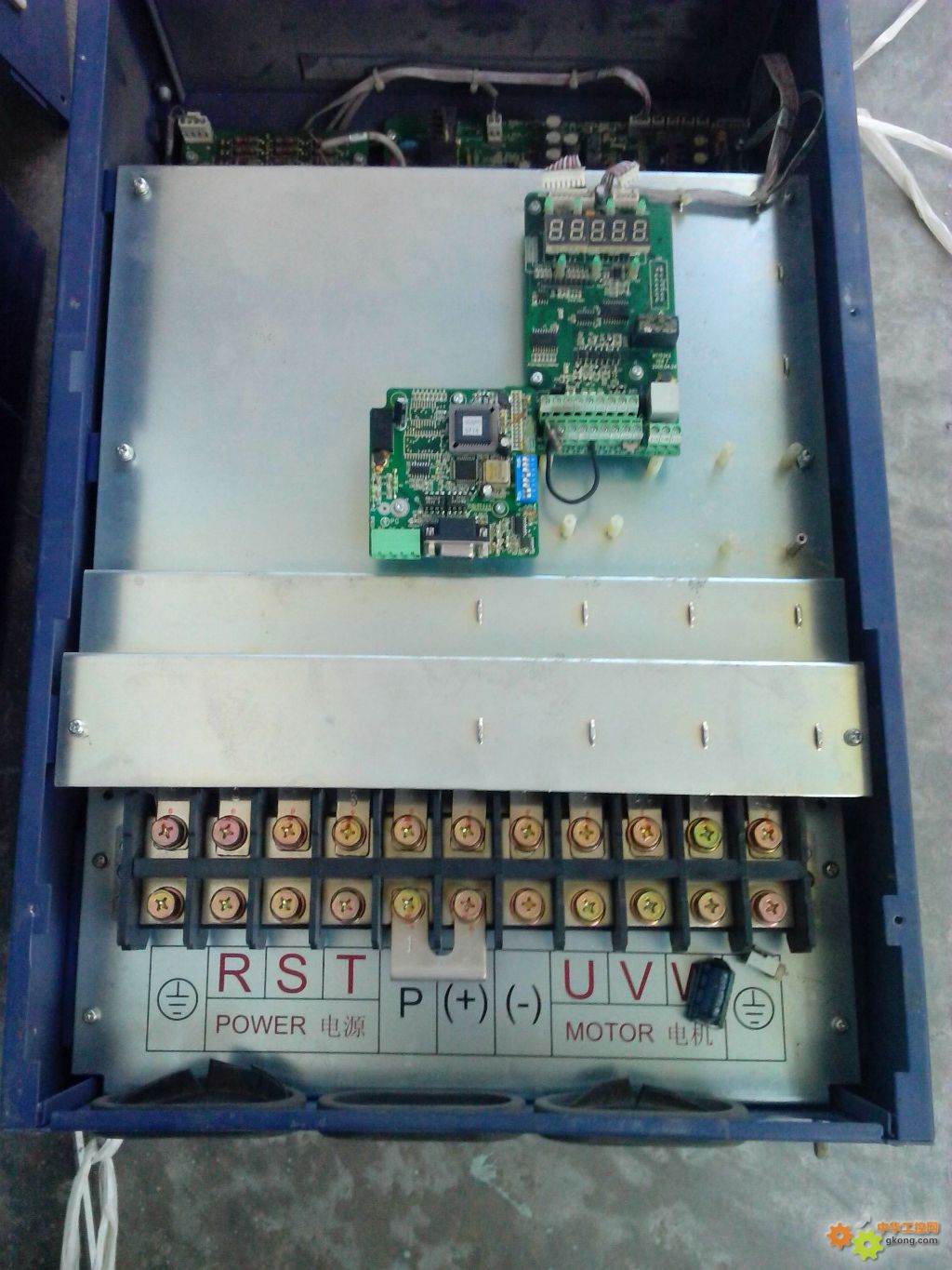

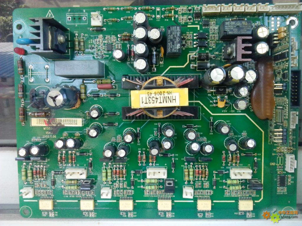

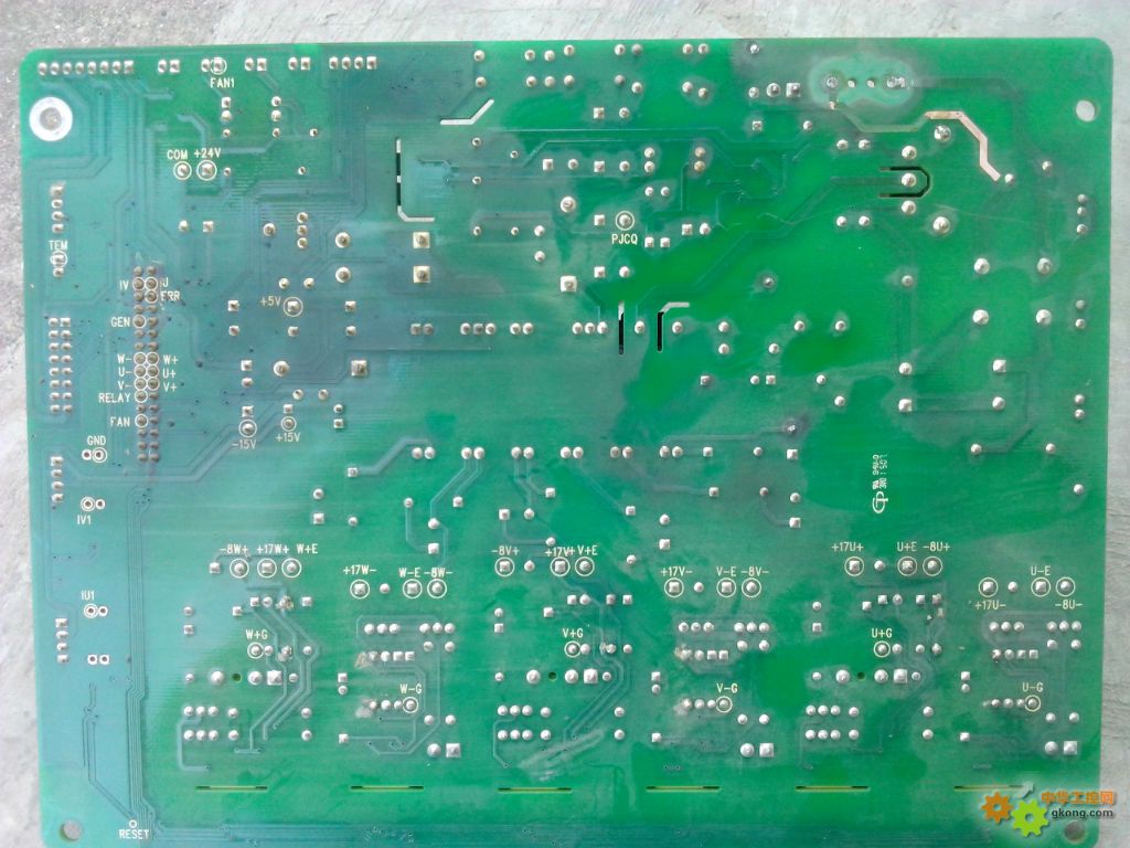

MD320GB-37KW修复过程。
7月底一台37KW变频器开班上电后机内一声响后无反应,关电停机等10分钟后拆下来检查发现
驱动板上开关电源回路电解电容炸开,直流母线输入线,插座端子烧毁。
将驱动板从变频器内拆出来进一步检查,电路板反面直流母线覆铜板都烧断了。
因为有维修多台320的15KW经验,对照电路板分析跟15KW原理图差不多,图纸就将就按照15KW修吧,呵呵!MD320BGB37KW框架的设计比较好,各功能版相对独立。首先检查充电电阻(机器左上角)回路正常,故障点比较明显的就是两个450V 47UF电解电容炸,跟换损坏的两只电解电容,将背面覆铜板烧断用漆包线连接好。清理电路板的灰尘发现
图中圈住的点有拉弧,拉弧点是直流母线电压,对照电路板分析是U相光耦A325J的供电回路整流二极管D51和D54。
看来主要故障应该就是此处了,高压冲击后面的估计也有问题,检查果然两只8.2V稳压二极管击穿(D14,D5)。A325J光耦多半也坏了(U11,U10),先跟换损坏的元件后单独对驱动板上用自藕式变压器调压后整流的直流电上电,调到AC180后开关电源工作。测量+5V,+15V,-15V,+24V都正常,停电后连接控制板再次上电,变频器顺利驱动了。测量连接各IGBT端子电压都是—8V左右。对变频器多次关上电都是一次启动,连续上电一天无问题装机后接电机,先静止自调谐正常,再进行完全调谐正常。启动变频器观察电流正常,多次对变频器启动停止无故障,试带电机运行一天正常,将变频器安装到系统投入生产到目前工作正常。此变频器成功修复。
