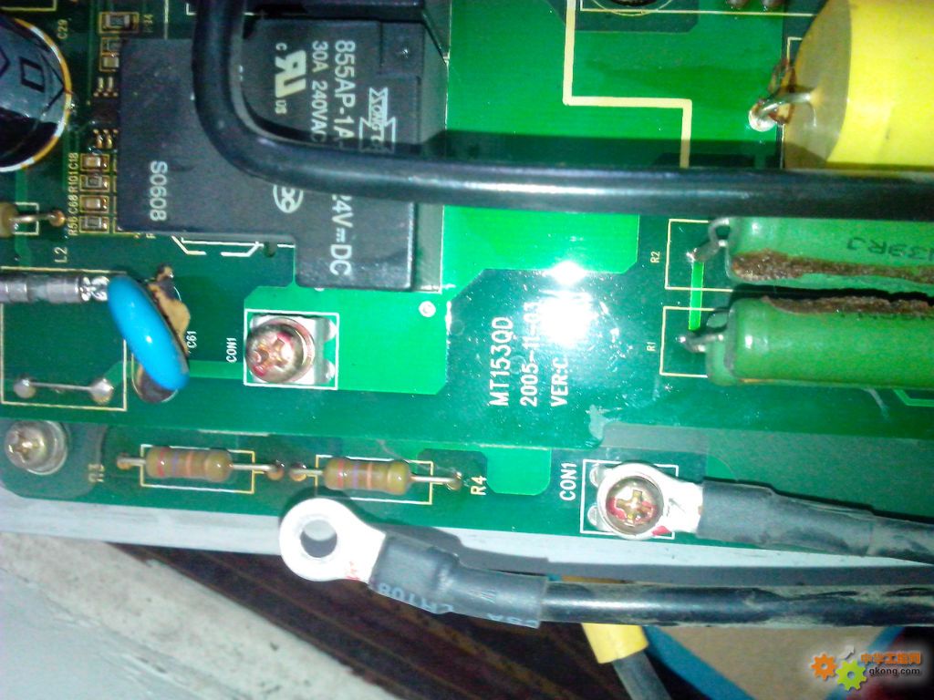

汇川MD320GB  15KW变频器欠压故障(ERR09)分析,进日一台2005年的汇川MD320GB出现故障,运行报09故障,显示母线直流电压只有440V左右。

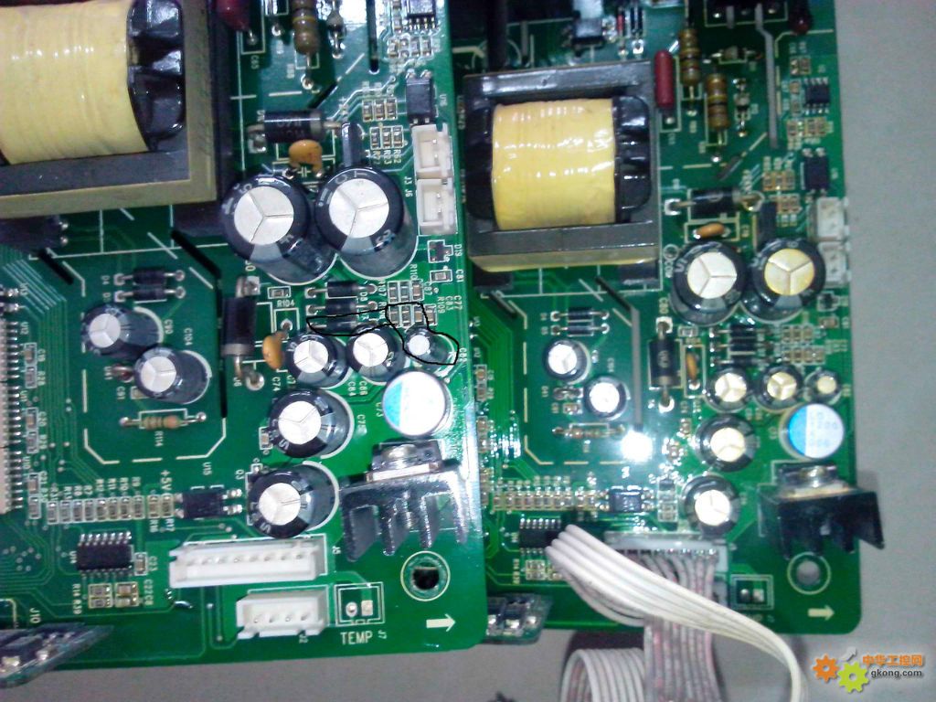

用万用表测量母线正负端电压有510V左右,看来应该是母线检测电路有故障。因为已经手绘了变频器图纸,各能够电路比较清楚,对照变频器电压检测电路分析,汇川的母线电压检测电路是在开关电源次级回路中取样,经过电阻降压送到驱动板的DSP电路,用通讯的方式与控制板进行数据交换。取样电压从开关变压器次级的正负15V抽头经过D9整流再R108--25.5K降压,C82,C83滤波,R109分压;与+5,+15,-15共地。分别检测相关元件电阻都正常,扯下C82电解电容100V 0.47UF容量只有0.03UF,没有小容量电容,找了一个50V 2.2UF电容代换后上电正常。用调压器将AC输入端到AC220V,测量母线电压为316V--D9整流后22V----输出到DSP的检测端子GEN电压为1V;   用调压器将AC输入端到AC250V,测量母线电压为360V--D9整流后24.8V----输出到DSP的检测端子GEN电压为1.15V;多次测量母线电压与变频器显示母线电压对比误差很小,2%以内。
框内为相关元件。经过多次上电试机务问题,装机后到现场接电机试机一切正常,此机问题修复。

大哥哥,我最近接手一台320的15KW,
开关电源损坏了,把损坏原件都换新的了,还是老样子,起振电压一直都是10V到15.5V之间波动!求救啊!

你好!楼主可否把电路图发我一份啊,邮箱qqs0705@163.com,感激不尽!我现在手上也有一台汇川MD330的变频器无显示,坏的元件几乎和你发的那张修好的变频器的图片是一样的,可我全部跟换以后还是没显示,2844B的供电电压在10到15V之间波动,8脚没输出,单独加电8脚就有5V输出,不知道还有哪里有问题。
