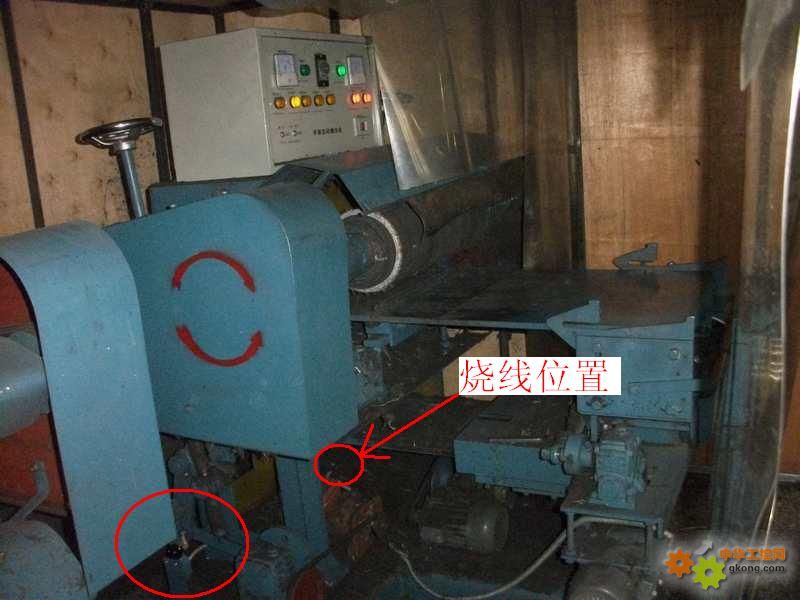

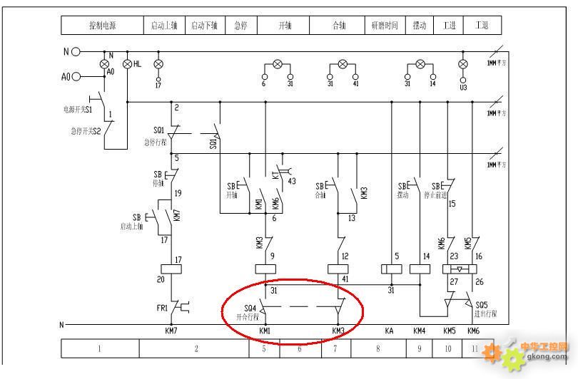

修这平面磨床,我整整一天都还没修好。
后来一个从不看电路图的同事也搞了半天,当我还在研究那份不太对劲的电路图时,他终于发现问题。原来是这行程开关的的几根线不知为何都熔粘再一起了。位置是在蛇皮管里面。
看来我是太过依赖图纸了。那同事修机从来不看图纸,但他往往很快就可以修好机器。
郁闷..........

有时候图纸只能越看越乱

嗯,没有关系,说不定他只是运气好。 修机器还是要看图纸的,你没有错。
