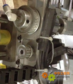

用松下PLC 控制步进电机运动,(电机上装同步轮1:2带复载做旋转移动)
8的细分,速度1200,
现在不知道什么原因,电机在旋转的过程中出现堵转的现象,跟换了新的电机和驱动后,运行半小时后,故障又出现了,
请路过的指点分析下,急!,声明下之前用了1年多都没问题的,问题是刚出的

安装图片,请各位参考

是不是机械的问题

电机扭力不够大,功率小了。
机械上卡位,负载加重,同时步进电机过载,还是电机扭力小了。

负载没变,电机扭力小的话应该可能性不大,机械都是用了一年多的设备了,扭力小的话当初在调试中就应该出现才对,不可能用到现在呀

换了新的电机和驱动器,如果参数设定无问题的话,应该是机械问题!转动中可能有点卡!
只所以堵转不就是力不够卡了下么?反过来说,机器用了一年多都可以,说明原来设计这块步进电机是可以满足的!
同时又更新了电机和驱动器还出现这种情况!机械转动部分应该有问题啦!
方法有二
1.降低电机速度,速度低些,出力就会大些,看行不行!
1.断电用手试试中间是否有点卡,偶尔卡可能是要更换轴承了!

 开始降低了速度,确实是可以运行,但没用多久,问题又出现了,我测试过在不带负寨的情况下,也会出现类似的情况,却负载部分用手转没有明显的卡的现象呀。
 我现在想会不会新的电机有问题呀,不敢确定,按道理步进电机没那么容易坏才对呀。我测过24V的电源也稳定呀。
感谢各位的支招,明天我在去现场看看,在和大家交流

可以测试下驱动器和电机,发一定的脉冲,让电机走个几小时在轴和不动的地方点个比较的位置,看每次走的是不是一样!做这个之前就先将电机拆出来,只有电机的情况下试!

将电机从设备中取出,单独测试电机,电机一般不会坏,可能是驱动器出现了故障。最好现场测试一下

PLC控制步进电机的问题,有客户遇到过,用运动控制卡替换后就没出现
