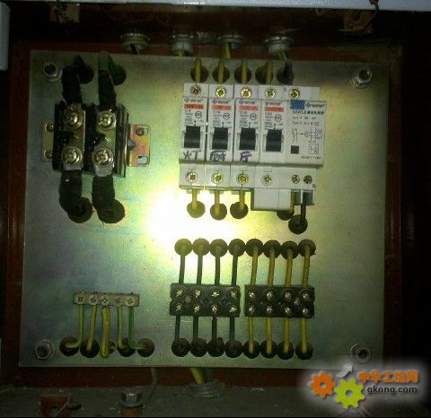

请教高师,如图,这是我家入户的配电箱布局,最近小区电压忽高忽低,邻居家烧坏了不少电器,想加装一个过欠压保护该如何设计操作?
另问:最右侧的漏保只管空调线路,其他的怎么办?

这个要看电压波动多大,我老家以前没人管理变压器,有出现断线电压变为380V。
我就用2个接触器自己做保护控制!
我就用2个接触器自己做保护控制!
接触器低电压是不吸合从而主回路断开,欠压保护有了,可过压保护呢?

用带高低位的电压数显表控制接触器来实现对高低电压的保护

保护就是停电,不如加个交流稳压器。

一个220V线圈一个380V线圈的接触器哦!

家里电器比较多,自己觉得稳压器又贵又不实用,只要能保护电路,别出高压就行。
