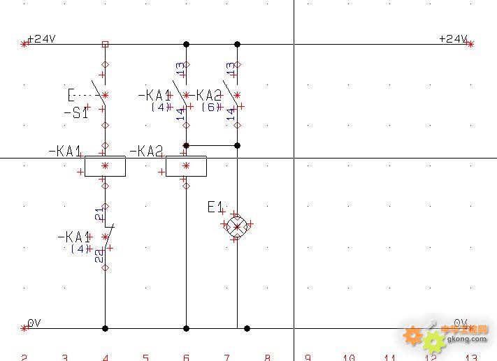

上班没事试试以前学过的PCschematic还会不会用,找了才想起来线怎么画,随便画了个图,这个灯会不会亮啊??!!

灯不会亮的

第一个回路,接通的同时都把自己断开了,会亮才怪

不会亮,你可以试试!

亮不了,长按S1,KA1则会出现吸合断开的重复动作。

经过实验证实,一般的线圈继电器是不可以的,继电器常开到常闭,常闭到常开存在时间差,这是普通继电器与PLC的区别之一,不知哪位老师知道有没有能满足这个灯亮的特殊继电器。
