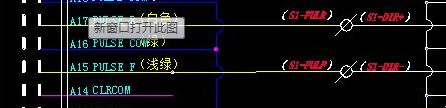

两个问题:
1。电机的两组线圈没有接错?
2.使能信号有的是1为使能,有的0为使能,楼主确认一下

 看了一下,我用其他牌子,EN(Y108)没接可以转,接通停止

补充一下,好像A15A17是方向,A19A20才是脉冲,请检查一下

大家!真抱歉。。研究了半天 最后发现我脉冲和方向接反了!

SHIFT !呵呵 后来发现 我图纸DIR- 和PUL- 搞反了!

是啊!你说得没错  我搞反了!!后来才发现的  呵呵  行啊你

呵呵 我是新手弄反了QD75的方向和脉冲

轴控的针脚DIR 和PUL 应该反过来才对
