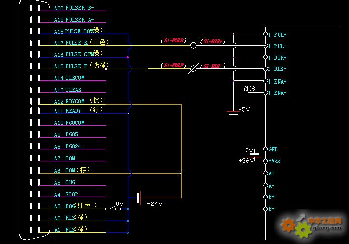

用三菱Q QD75P2N定位模块,带了一台小步进,雷塞的,怎么弄都不转,而且可以感觉到定位模块发脉冲的瞬间电机有抖动,怎么调电机就是不动,电机的接线绝对是正确的,求各位大侠分析下有什么可能造成电机不转。
激磁!!!当然有做啦   图Y108那个就是激磁

附带 三菱QD75P2N定位模块 接线图

我那个驱动器5V  PLC COM 并起来了喲

执行指令时,模块上对应轴的脉冲输出灯亮了没有

量一下PUL端有没有电压,步进的电流是不是调的太小了

一般步进驱动器的接收的脉冲信号要为5V信号,你串一个2.2K的电阻试试看

还有,你确定你输出给步进机的最高频率是否符合步进机的要求!重点查一下这个!!
