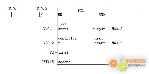

请教各位高手:
    近日闲来无事,给自己找点事做,请各位抽空指点一二:
     RT,10个灯,每隔一秒亮一个
    这个功能倒是很容易实现,
最基本的第一个方法,堆一些定时器就可以了达到目的。
首先给各位陪个不是,我描述和写的都没表述清楚,
正常的逻辑是这样的,
第一个灯亮(保持为1直至停止),隔1s,第二个灯开始亮(保持为1直至停止),再隔1秒,第三个灯亮(保持为1直至停止),如此循环,
到最后是十个灯全亮; 按下停止,全灭。
我后来写的程序都是置位的指令。
所以,移位只能是亮一个灯,我想实现的是逐个点亮,而且每个均保持常亮直至停止。
第二个方法是一个定时器,一个计数器,
启动之后就开始定时,隔1s,计数器+1,
再隔1s,计数器再+1,
如此往复,也可以实现功能。

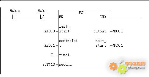

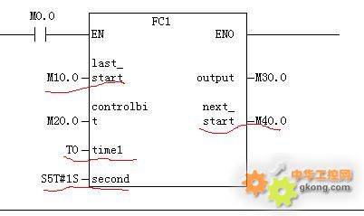

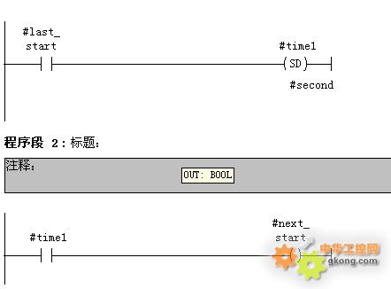

第三种方法,
我想用西门子300 的PLC,
在子程序FC1中编辑时间延时的程序,
OB1中调用FC1,
启动后,
第一个灯亮,调用FC1,隔1s
第二个灯亮后,再调用FC1,再隔1s
如此往复,上电后,第一次启动,由于FC1中计时器都为0,可以实现循环,
第二次已启动,其他灯都会亮
期间我尝试在调用结束后,将FC1中的时间清零,效果也不明显.
OB1 的程序段:
确保每次调用FC1时,都是不同的定时器
只需注意last_start和 nextstart
FC1
其他的方法,也可以用移位的指令来实现,
静待高手指点~~~
谢谢

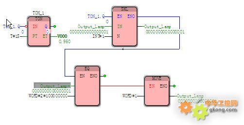

39849
cvlsam 版主
文章数:12771
年度积分:1096
历史总积分:39849
注册时间:2001/12/22
2017论坛贡献奖
2016论坛贡献奖
2013论坛贡献奖
2012论坛贡献奖
2010论坛杰出贡献奖
发表于:2012/11/30 15:58:30
你的第一种堆定时器实质上与第三种是一样的,第三种输入不同的定时器不就是堆定时器的方法么。
而第二种方式也就是使用编码译码指令。
上面的大虾已经说过了,移位指令,这里使用腾控的PLC给你做个8个灯循环点亮的例子,10个也类似,100个也差不多,只不过大于32位的使用位数组来实现而已。
之所以使用腾控,因为腾控给我寄了一个样机,另外腾控符合IEC61131-3标准,即使转换到其他厂牌也异常方便,不清楚你是否看得懂。
首先给灯输出赋初值:
然后每秒移位,最后判断值等于第9个灯亮时,那么就给输出赋值。
这里必须BS一下国产品腾控,他们的实际继电器输出并不能使用诸如三菱KnY或者西门子这种QW的方式输出,这是腾控的曲线,同样的程序,你可以在富士,研华甚至于菲尼克斯上使用毫无问题,如果使用三菱来编写,可能更简单,用西门子300系列的话,你也可以依样画葫芦。
Good Luck~
