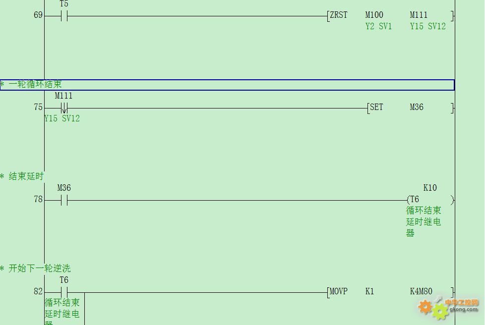

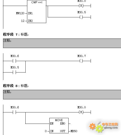

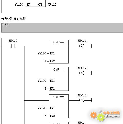

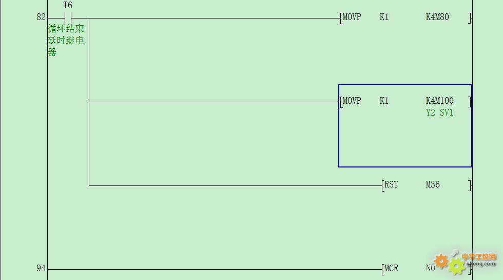

这是我现在做的一个,跟你的要求不太一样,要求流程开始就输出一个灯,然后亮1S灭1S开始下一个灯(总计12个),最后循环,写了这么长,感觉有点烦,不知哪位可以给精简下?
M50为主控开始的继电器,始终接通

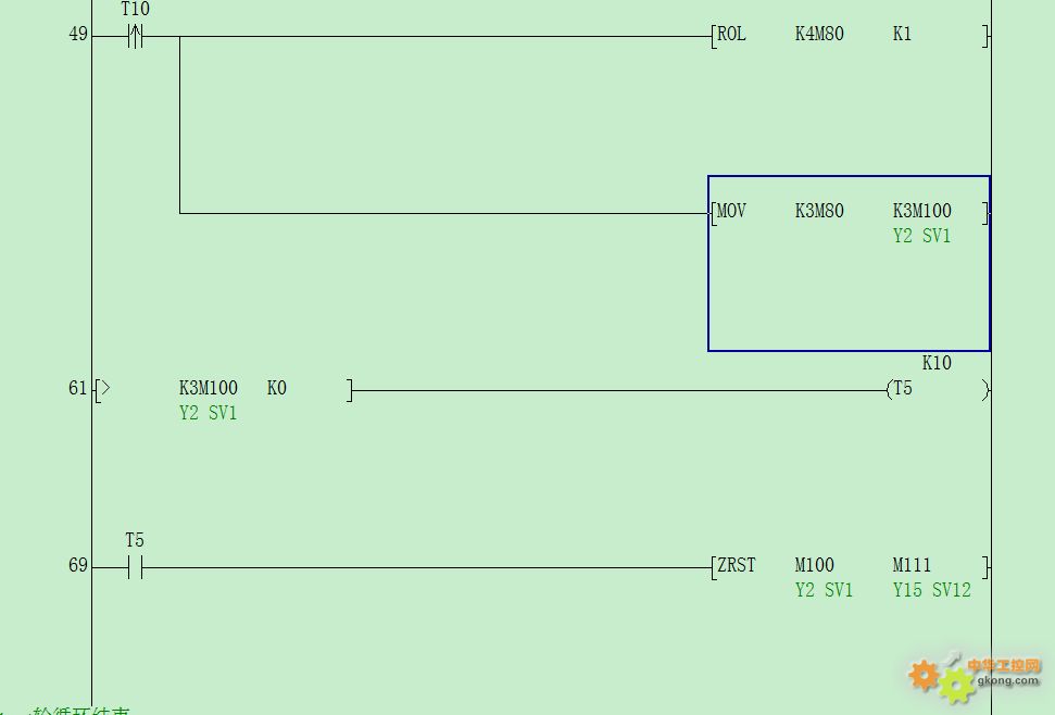

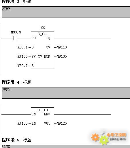

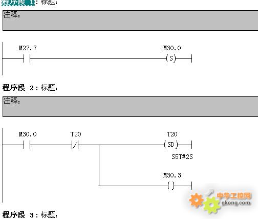

这是我那天写的程序,运用定时器+计数器,将各个灯置位, 按下停止,复位MB50,灭灯。
所以,单纯的移位是不能满足要求的。

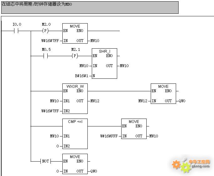

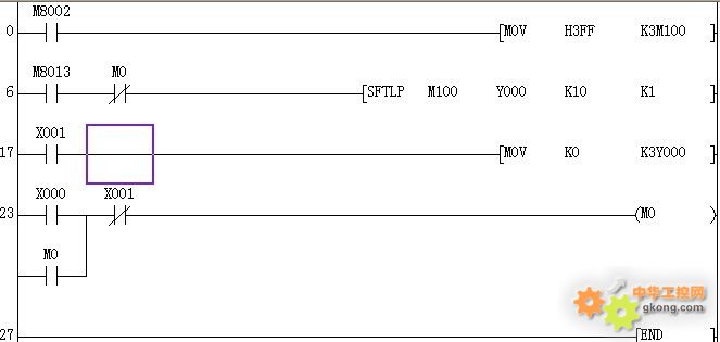

s7_300程序,不需要用时间继电器  用周期/时钟存储器和移位命令
I0.0为开关

#17楼
还是用移位指令来解这道题  我这里做的是循环,灯逐一亮起  完成后全部熄灭再逐一亮起,如果不愿意循环,就将循环的语句删除就行了,I0.0是启动命令!释放灯全灭
循环的那个赋值应该写成初始值,不然Q0.3会闪一下
