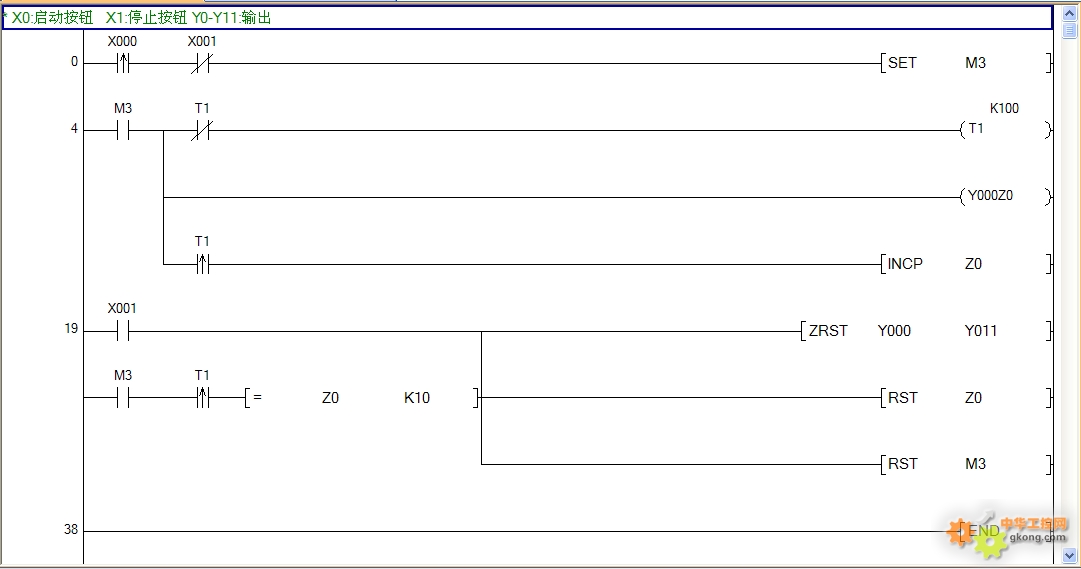

讨论一下,10个灯,每隔一秒亮一个,哪种是最精简的PLC程序

#30楼
可以用变址

#31楼
用过变址移位吗,那才是最方便的方法。
