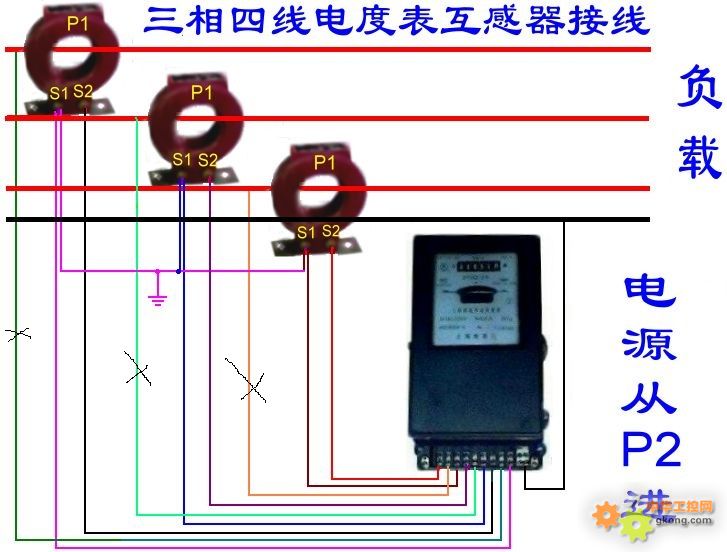

下面图中,画叉叉的线不接,即三相电表2 5 8 不接相线,但电表还能走,请问是否构成偷电行为呢???

都没人说说嘛

电表的盖上应当有接线图,应照图接线;好像电度表的工作,电压线圈和电流线圈都要接线。
楼主是遇到了这问题么?

电压不接线,电表不会走吧~

以下是引用gf2003129在2012/9/6 22:00:12的发言:
电压不接线,电表不会走吧~
是偷电,,,

只有电流线圈产生磁场,而电压线圈没有产生磁场,应该不会走,要走也是很慢,应该算偷电。

楼主实验的结果是什么呢???

以下是引用65976136在2012/9/7 16:58:27的发言:
楼主实验的结果是什么呢???
电表走啊

绝对是偷电,电压线圈不接线和单相机械表的挂钩去掉是一样的效果。
