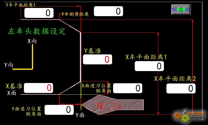

凭这个图楼上的就能看出这么多来,说明楼上的也是搞机械设计的了。
我这个机器的设计思路和你说是差不多,但是就第一个料是只能车一边,从第二个料开始就二边同时车了。
这几天我在写程序,程序上来说是有点复杂。相当于PLC写数控,产品有大有小,当然一个批次是一样大小的。要方便换夹具,的确是用了不少心思。
设计效率:每分钟6~8件成品,是人工的6倍
这台机器出来后,将有三个人调离本工作岗位,也许会有一个二个工人因此而另找工作。

吴工能不能讲下第一下你是怎么装夹的?我感觉第一次是不是应该夹内孔,外圆上有水口嘛

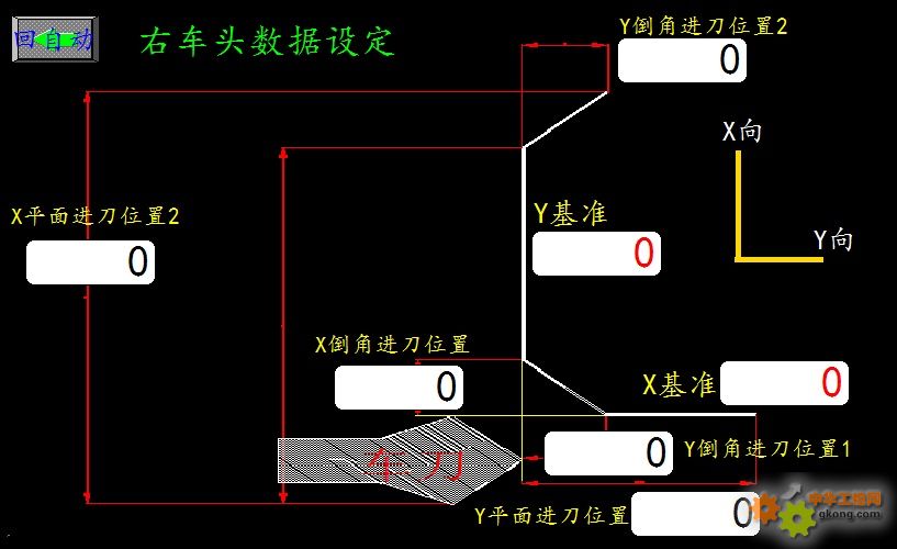

开始准备调试机器程序了。先试着做了二个界面:
