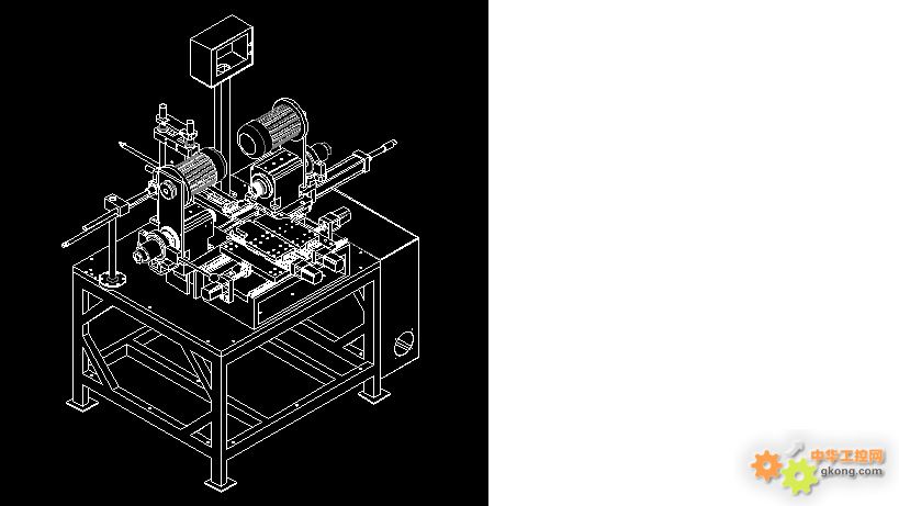

如果二次装夹的话,精度不容易保证啊
是不是就在一侧加工完了后马上换另一边呀,这样才会好一些

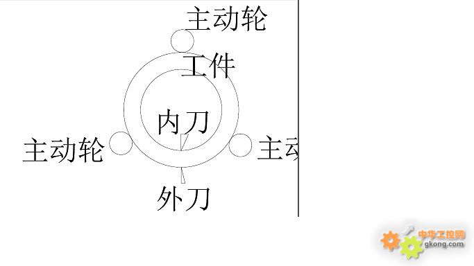

这样可以定位,有安装内外刀的位置,三个主动轮做成活动的可以自动装夹。

没有怎么看明白,就是所有加工都由一台机器完成?

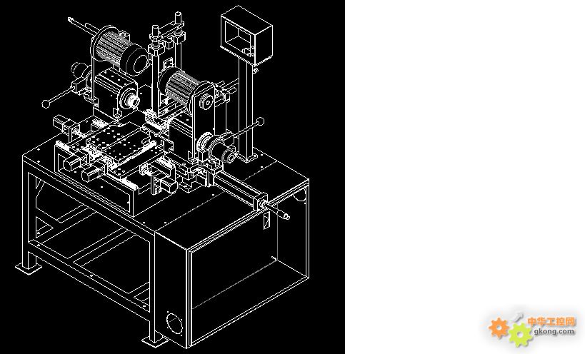

不发彩图了,发个黑色的图出来吧。
一次性加工完毕,内外二面倒角,内孔外圆,二平面。共8个加工位置。

没看明白,说说车削的流程

吴工,能不能放大点,并配下说明呀
吴工,你这个包含自动上料吗?

以下是引用wushulin在2012/9/5 19:02:35的发言:
大小不一的问题不要考虑,这个工件在加工时是一种型号,换型号时要更换夹具和其它部件的了。
如果是二边同时车,用套筒顶着,这时内孔就无法加工了的。
这么大的水口,振盘是没有办法的了。
请问楼主,第一步的装夹是怎么样的,零件厚度范围多少,精度要求。

楼主看你的设备图还不算最好的,你的加工顺序估计是;上料(第一次装夹外圆,加工内孔,和一个端面,和内外圆倒角。)二次装夹内圆,加工一个端面,外圆。和内外圆倒角。加工流程太长,效率不高。不知道说错没有,楼主不要介意。纯属个人意见,其实还有更好的办法。

仔细想了一下,我可以有比楼主快一倍的方案。而且机器造价低一半。

二边是同步加工的
