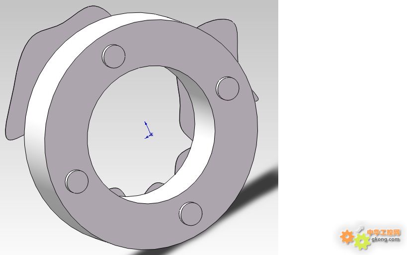

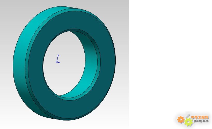

一个很简单的产品,塑胶件,注塑出来后有一些大小不一的水口,工件很简单,就一个圆圈,要求车床加工到位,达到尺寸标准。内外口均倒角1X45度。相当于要车四个面和和个倒角。看起来很简单的东西,要求是一次性加工成形。你也试试看能不能做出一台全自动的机器出来了呢?
产品尺寸大少不一,最大外径100,内孔80;小的外径40,内孔25。大小不一样。
下图是注塑出来的一样子,有水口
成形后的产品

采用高光技术,水口不一的注塑问题能解决!何必如此大动作呢?

这个不仅仅是车水口的问题,而是各部位达到精密尺寸。所以必须要二次加工的了

看到题目,想了一下,觉得目前有几个问题不会解决:
1、摆正(便于装夹),由于有水口,不知道有没有类似的振动盘能解决?而且面向要统一。
2、装夹,装夹的时候由于大小不一样,所以应该用内卡式,但用一边旋转一边夹的方式不知道能不能夹好?估计有难度。
3、如果要换面的话就又有难度,不如在装夹的时候用个套筒顶着,两面同时加工
希望看到大家是怎么解决的,吴工也要把自己的方案拿给大家看啊

大小不一的问题不要考虑,这个工件在加工时是一种型号,换型号时要更换夹具和其它部件的了。
如果是二边同时车,用套筒顶着,这时内孔就无法加工了的。
这么大的水口,振盘是没有办法的了。

关于振动盘的问题,感觉可以设计一种盘来解决:
送料为漏斗状,下面输送带两侧中有一侧为空隙,便于水口放进,这种是不是可以啊。
