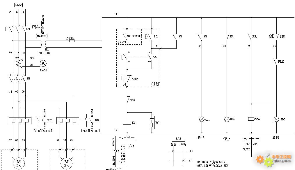

如图所示的两地控制电机运行,MA136K01为PLC控制中间继电器实现远程控制,SB1+SA1组合实现本地控制,现在的问题的一上电接触器KM就自动吸合并自保。图中的RC1是不存在的。检查发现:
1、FU1断开,测10、12有220V,用电笔量10号线亮,12不亮。合上FU1,用电笔量10号线不亮,12号线有电(电笔氖管灯亮),火线与零互换了?
2、在“远程”控制情况下,把SB1上端的11号线拆掉,上电后KM还是合自动吸合。
3、KM自保触点是好的。另SA1的3、4在“远程”时,量是不通的。
4、在“远程”与“本地”控制与控制柜两端把线拆开,用摇表分别测11、13、21、14四根线的相间及对地电阻,均为无穷大。说明电缆中间没有串。
最后没有办法,只能把“本地”控制的11号线和自保的21号线临时拆掉,远程控制正常。也没有上电KM就自动吸合的问题了,最后请大家帮分析下,问题会出现在那个地方,请大家指教,谢谢!
8-27抽了个时间对线路进行检查,发现是11、21号线与14号串电,但在远程工作时测11\21号线又是不带电的。另FU合上12号线带电的问题还没有查出结果,远程正常,别的事情太多+开机不能停所以查起来会慢一点。谢谢大家

期待高手,此电路正常使用了三年,不存在接线不正确问题,问题会出现在那呢?14号线到KM上端线也摇过没有对地.RC1是没有的。

从分析看远程问题不大,本地自锁回路有问题。但是量线又没问题。感觉是摇表有时也量不出绝缘好坏来。可能一上电,真正的电压带上负载就绝缘不行了。把本地一路的线重新换掉。

呵呵!楼主的这个问题确实挺有意思!看电路图确实看不出什么问题来,有个问题想问问,出现这个故障时楼主是第一个来处理的吗?还是之前就有人处理过。如果有之前的人处理过有没有改错线?请在核对一下是不是现实电路和图纸不符。
既然一上电接触器KM就自动吸合并自保。说明是过来电了。那么电到底是从哪里串过来的呢?还请楼主以KM线圈为线索,用万用表逐级望上查。
FU1断开,测11、12有220V,用电笔量10号线亮,12不亮。合上FU1,用电笔量10号线不亮,12号线有电(电笔氖管灯亮),火线与零互换了?-----这是怎么回事呢?如果说把2次侧先拆掉后正常的话?那就更证明了控制回路有问题了。你说是吧!

楼上的。貌似楼主的220V不分火线零线,是380V转的,应该是单股对地110V。两项之间是220V。

通电即吸合,应当是来了一个起动“信号”,不知把“远程”线拆掉,情况如何;
线路检查,接线准确无误吗?SA1是否做过检查,比如端子间的绝缘?
从顶楼描述的第2点看,SB1应当无问题。
而断开FU1后,测11、12有220V,不知该电压从何而来;若是10、11间有电压,则可理解。

检查11号和14线号之间可否有线破损的可能

我觉得还是用万用表来量各处电压,电笔发光是靠不住的。

我是第一个经手处理的。接线也是正确的,前面也说了正常使用三年了,不存在接线错误。可能还是电缆有问题,这几天停产检查,太忙了没有去搞这个问题了,
