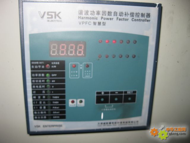

做事要善始善终!继续更新:

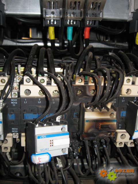

 先来说的关于补偿电容的话题,关于补偿电容线发热我是刚接触到。就是上次配电室大火后,我们更换了512侧的补偿电容柜,但是更换后接连出了几回事!大家看看是什么原因呀!控制器是天津威斯康的 看图:

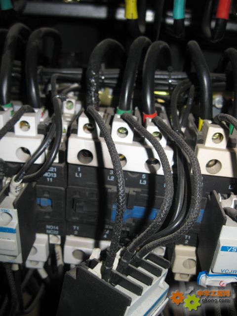

又烧了!
大家看看是咋么回事呀!有没有高手科普一下!!!!

#88楼
 这次装的补偿装置感觉要比以前的好!因为这次在接触器的上口加了电抗器,下口加了热保护而原先的只是保险接触器电容(电容是一样的)但是出现了这样的烧接触器和烧线的情况!电容没事!
 还有有不有人用过这种补偿电容专用接触器呀!我记得施耐德也有,应该是成熟技术呀!

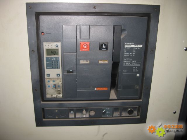

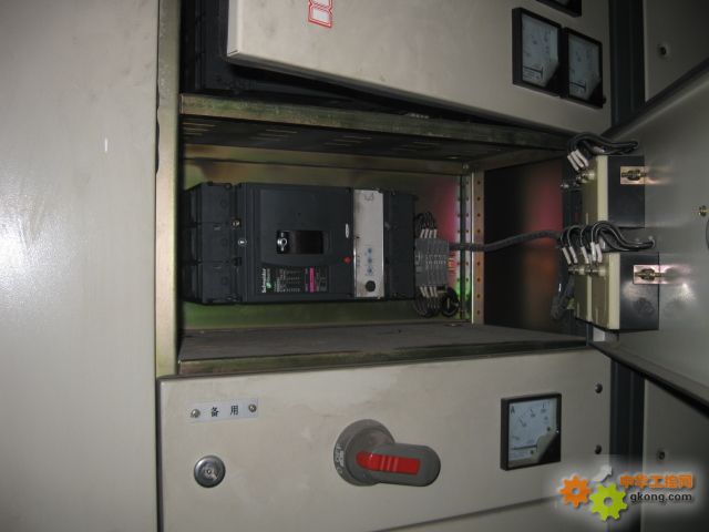

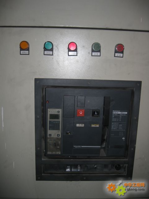

这是我们的配电柜,
这是主空开
