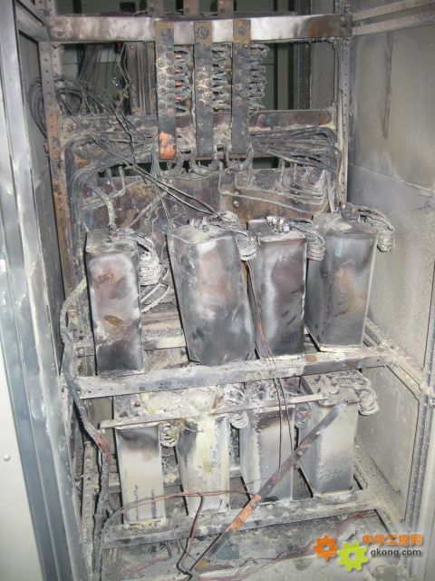

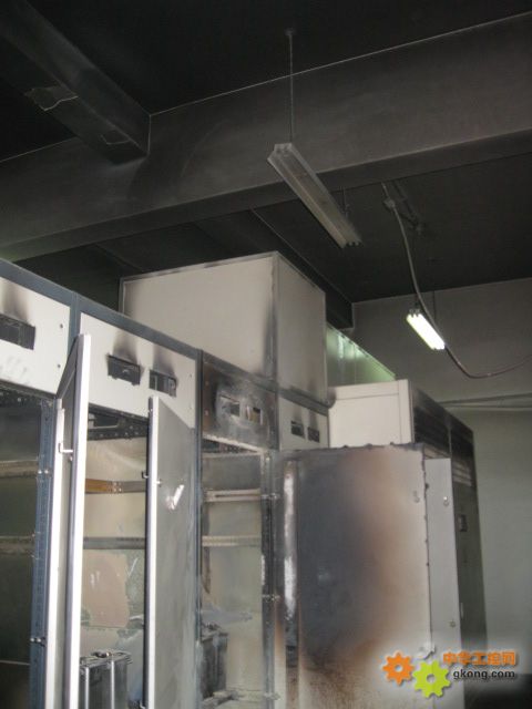

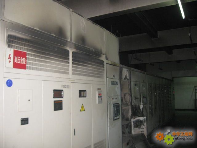

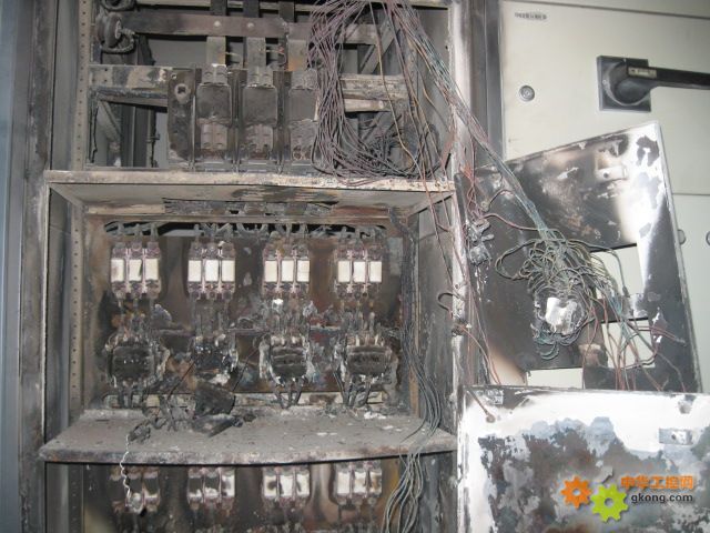

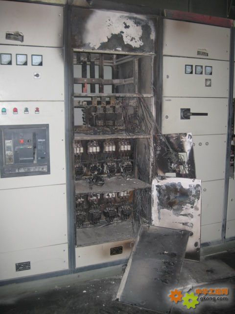

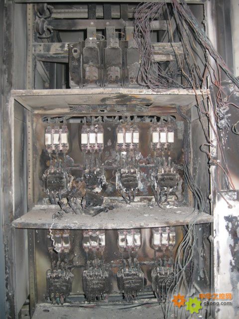

继续:话说当时猫着腰闯进配电室断掉高压后,人整个懵了!没碰到过这种情况!因为紧张没憋住气,吸了口烟。太呛了···
 一边组织人灭火,一边把配电室大门钥匙拿来 打开大门放烟。不开门还好些,一开门就见了明火,二氧化碳灭火器根本不起作用。没办法拿来了干粉灭火器。(其实有规定不允许使用干粉灭火器但没办法懵了,事后配了防毒面具和大罐的二氧化碳灭火器)
 看火后的照片:
学习永不停止!

继续:

#52楼

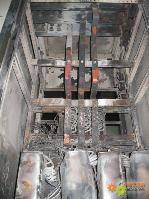

继续:

#54楼
我事后分析是电容过压损坏 导致起火

发表于:2012/8/14 17:04:01
#55楼
我事后分析是电容过压损坏 导致起火!因为512线停电后 切换513线 而513线是居民生活用电,白天电压低

发表于:2012/8/14 18:53:44
#57楼

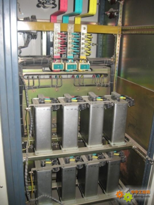

我事后分析是电容过压损坏 导致起火!因为512线停电后 切换513线 而513线是居民生活用电,白天电压低所以我们把变压器的抽头接在较高的位置上 以使设备正常运转,而我在半夜用了513 大家都知道民用电后半夜是用电低谷,所以电压回升较高!补偿电容耐压450v 可当时电压超过了
 是我疏忽了!可我们是以生产为主,不可能上我停机调压呀?事后想上一套有载调压,奈何投资太大,配电室空间也不够!
