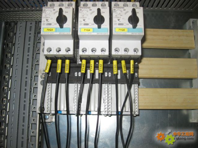

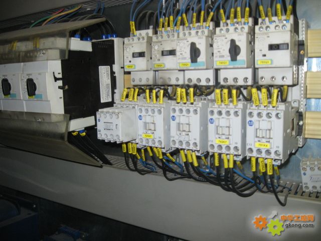

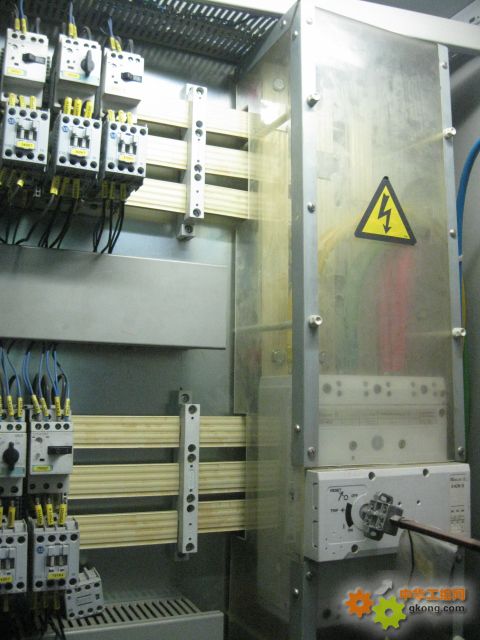

#90楼
看了470885756
的帖子  还能有比这更漂亮的布线吗???
我也发几张:
[我觉得还老外这种思路好!模块化安装,漂亮 安全 上手快 效率高
[此贴子已经被作者于2012/8/19 21:35:09编辑过]
