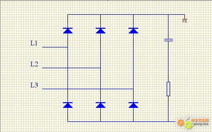

这是一个发生器的电源输出部分,请问一下这个电阻有什么作用?这样接和单独的电容滤波有什么区别?

限制刚刚通电时候的大电流。

RC积分电路,上电给电容充电,吸收峰压

chengzheng在2012/6/16 5:26:16
限制刚刚通电时候的大电流。
限制电流?限制哪的电流?您能不能说清楚一些,谢谢~!

xhs162861在2012/6/16 8:40:25
RC积分电路,上电给电容充电,吸收峰压
如何看出是积分电路而不是微分电路?接这个电阻和不接电阻有什么区别?

这是一个瞬态(高频)尖峰电压吸收电路,电容的容量不大,电阻并非起到限流作用。
电容器易与分布电感形成有害谐振,串入电阻,起到振荡阻尼作用,可以破坏振荡条件,避免有害振荡的出现。

RC吸收回路。

2楼与6楼的发言,非常的赞同!这叫阻容吸收电路。就是吸收尖峰脉冲的(电压噪声)。没有这个电阻,就具有平波作用了,会使输入电压的基波产生畸变。而电阻的作用就是只吸收基波上的电压噪声。就这点区别。

谢谢各位的解答,但是这个电路只不过是为震荡电路提供一个直流电源 ,难道这个直流电源不是越平滑越好吗?
