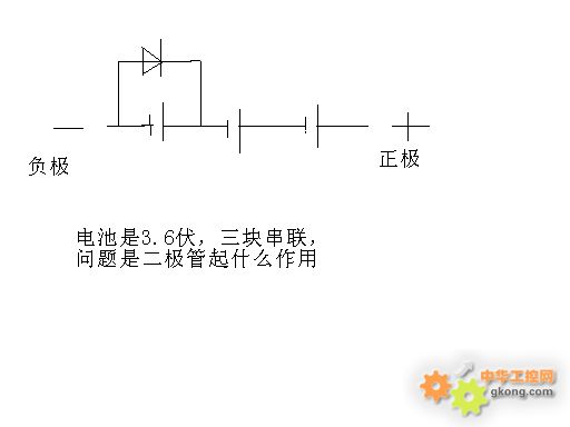

这个电路起什么作用?
懂的出来聊聊!
主要是二极管的作用哟!
不懂的也顶顶哟!

这个应是!为了防止方向反掉吧!二极实具有单向导电特性!电只能从正到负!如果反了就不行了!

可能是为了防止电池开路而造成电路无电

呵呵 旁路二极管

电池组坏掉一个时,也能工作,可能是在直流合闸,操作高压真空断路器用到吧

6楼说的对 电池组坏掉一个时,也能工作
