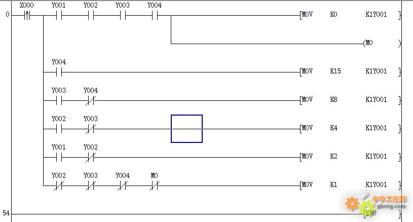

一个按钮控制四盏灯不同动作,要求如下:
  按一下按钮灯A亮,在按一下灯B亮,灯A灭,再按下,灯C亮,灯B灭,再按下,灯D亮,灯C灭,再按下都亮,再按都灭,本人是新手,希望各位大侠帮忙,谢谢,最好帮忙写出程序

计数 比较

同意1#楼的回答,只要计数和比较  就能完成你的全部动作要求

如果只用计数器,继电器的传统电路,就行;
如果用PLC既可以用计数器编写,也可以用移位寄存器编写。。。

这是用三菱写的程序。
