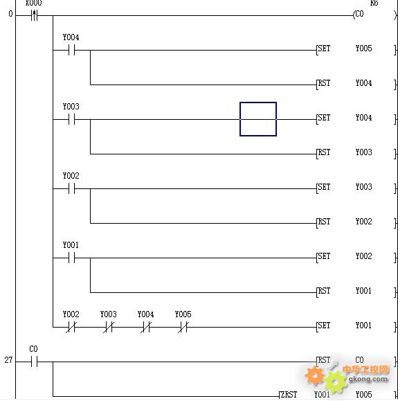

不应该是CPM 比较指令码
我也在做这个题 一个按钮五个灯 我是这样做得 图一
第二种不用计数器复位 不会做了
求版主用自锁把第二张图做一下
另外解释下 为什么不用CMP 啊 我正在学CMP 你说的比较指令不是CMP吗 怎么变成MOV了 可以用比较指令做一个吗 谢谢
