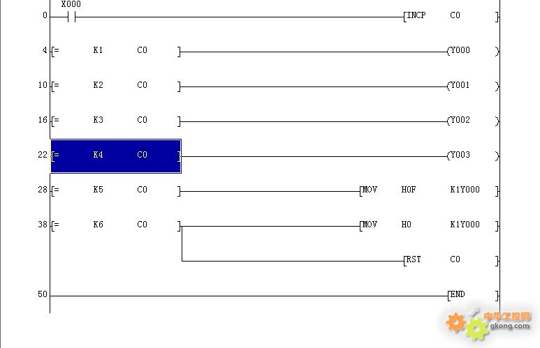

#17楼
计数实现
计数实现的,模拟了一下,应该可以完成要求了
对plc很有兴趣,想学好plc,请师傅们多多指教,感激不尽

#18楼
忘记传图了
图片忘记了

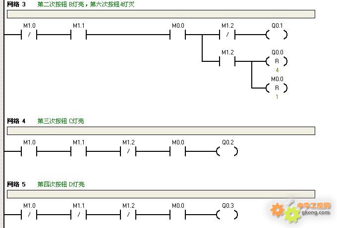

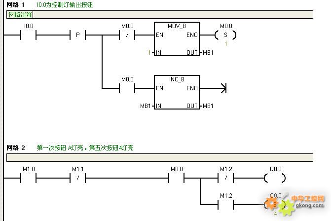

用S7-200编写的程序,供参考:
