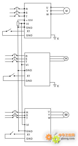

两台22KW,4极三相异步电动机,使用变频器调速,如何实现同步控制?

精度要求不高可以考虑下这种方式,不过具体参数要根据变频器功能来调整,试试看,不行还可以用同步板

1楼主说用同步板控制,请问具体是怎样控制,本人还没有用过,给予指点。看上图所示,用的是外部接电位器调速控制,请问多台变频器可以供用其中一台变频器的+10V吗,然后0V还可以并联在一起吗?这样对变频器的控制电源有没有影响?回二楼:我公司设备是要求二拖一设计方案。而三楼所说的用台达变频器就可以,请问需要设置那些参数?

可以共用,从动变频器VI端子设为0-10V电压控制,有些变频器有对应电压频率比例,可以不同频率同步控制,没有这个功能的只能同频率同步控制,具体办法看你用的变频器说明书。两台变频器的控制电源又没直接接在一起,不会有影响,你试一下不就知道结果了,同步板网上查的到资料,利用的是变频器0-10V电压输入控制功能和4-20ma电流控制功能,不知道现在的有没改进。都是用在要求不是很高的场合。

如果你要求严格 一定需要反馈,比如起重机上的大车,两个轨道要求同步,他需要使用变频+光电编码盘 实时反馈 调整转速。
这种同步问题,简单点讲,可以机械的手段来保证,比如一个电机拖动两个机构。
如果是多个电机,即使你提供的 驱动电流 电压完全一样,因为电机自身,或者负载情况不同,都难以达到同步。所以多个电机同步 要求高的话,需要加反馈,实时调整。

使用同步一词不准确,同步是指二台电机轴不仅转速相同,而且转角度也必须在误差范围之内。变频器别说开环控制,就是带PG卡闭环控制也实现不了同步。
