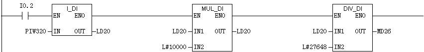

以下是引用zhangzhef2012/10/18 21:46:24的发言:
老师,就是82页的的求圆周长,我找了很多指令,都没看到双字的。这程序写不出来啊,能i解释下吗?
Diameter转换为双整数,乘以L#314159,除以L#100000.用双字乘、除指令。

老师,那双字乘除指令一直没找到啊,不知道是哪个指令啊,DI和DW不一样啊。还有中间变量自己随便加的可以吗

廖老师,您好,那双字乘除指令真心不会啊,怎么转换?我问师兄了也没出结果,书上相关内容也没找到。能解释下吗?能写个后续程序吗?

以下是引用zhangzhef2012/10/21 9:58:23的发言:
发个图吧,将模拟量输入值转换为双字后,用双字乘除法指令,乘以L#10000,除以L#27648.
