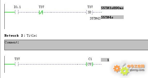

菜鸟请教:s7-300中的计时器可以通过本身的触点实现自动循环计时吗?

#494楼
以下是引用yxy7907402012/9/27 10:42:22的发言:
可以的,你仿真试试就知道了。

廖老师,这样实现自动循环计时还有什么问题吗?仿真试过,计时器一直循环,但是计数器却只计一次
