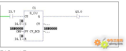

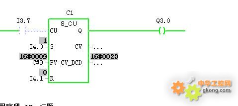

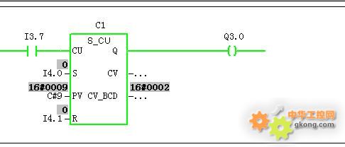

#532楼
廖工。看看这个程序,为什么加计数器,我预先把i4.0 接通然后给i3.7接通。到预定的数值为什么不变?还有就是我直接给i3.7 接通计数为1的时候就接通了?
[此贴子已经被作者于2012/10/14 21:34:50编辑过]

以下是引用秀全2012/10/14 21:29:46的发言:
S7-300/400的加计数器的当前值为0时Q输出为0,当前值非0时Q输出为1.和其他PLC不一样。请看我最近的博客。
