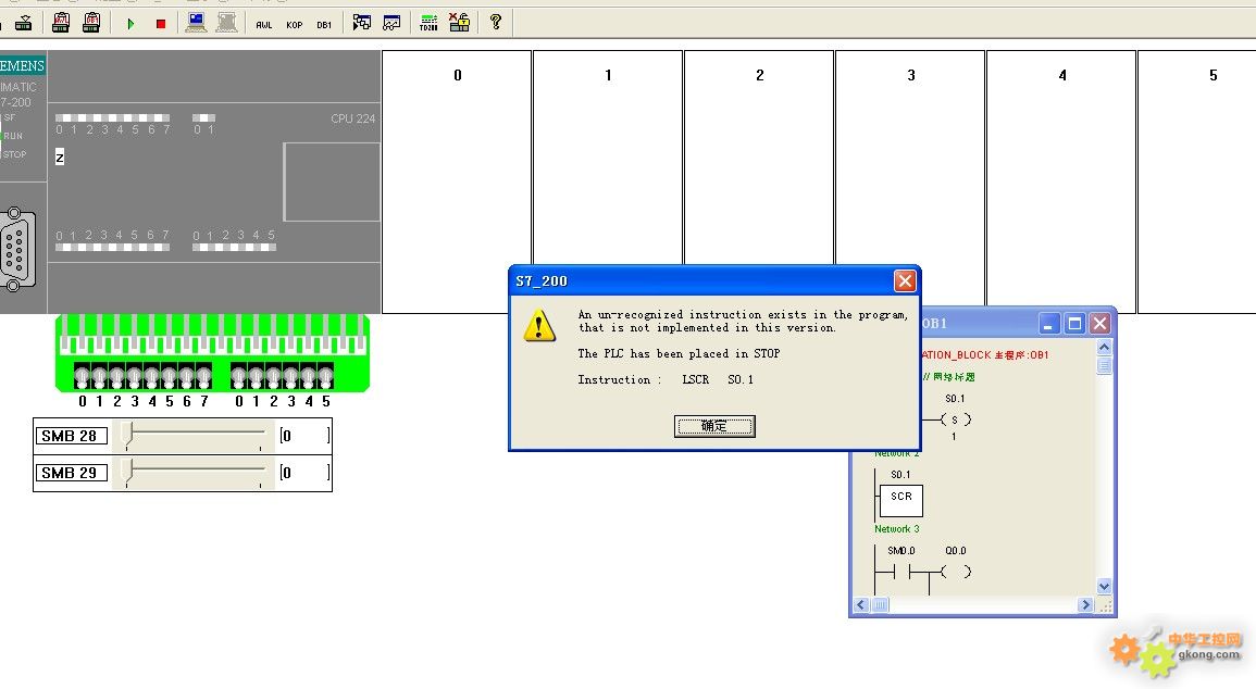

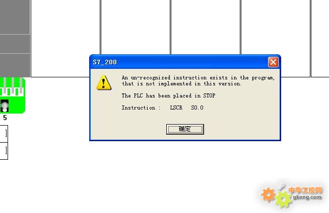

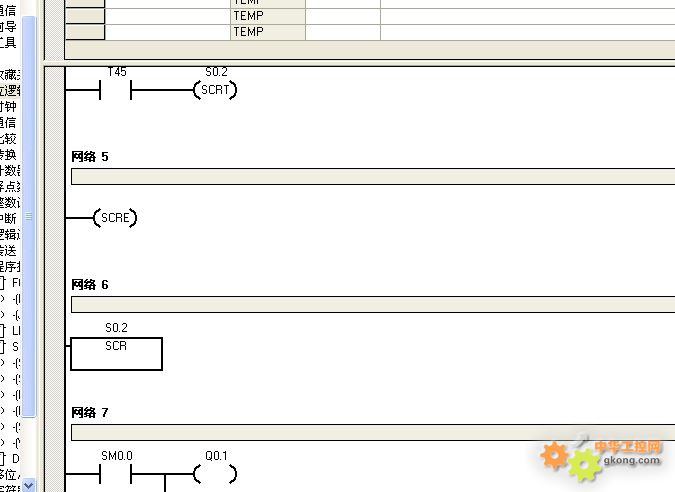

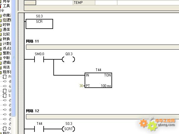

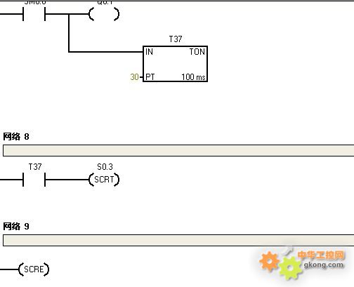

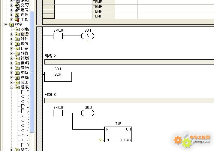

#244楼

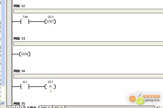

200plc
仿真报错这是什么意思啊我编了个循环的就报错啊那里的问题啊,下边有程序廖工看看怎么回事啊
[此贴子已经被作者于2012/5/14 21:58:38编辑过]

发表于:2012/5/16 6:19:01
#249楼
秀全网友:
您用的S7-200的仿真软件不是西门子提供的,不支持SCR指令,不能切换到RUN模式。
