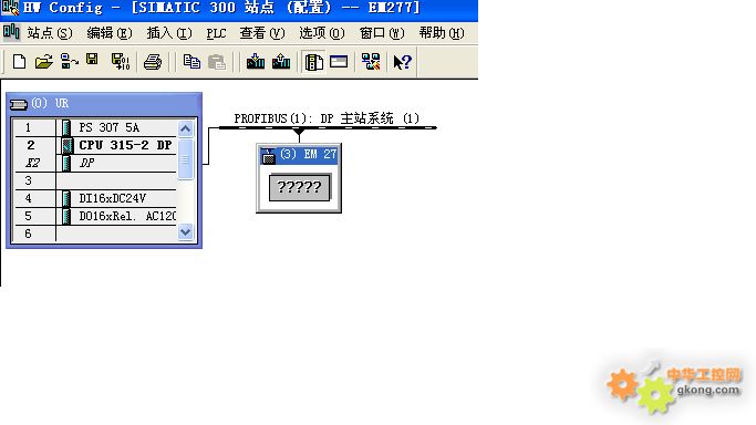

老师帮我看一下  我为什么我组态的EM277方框图里面是“????”,GSD已经安装了

以下是引用991808412在2012/5/9 6:58:35的发言:
项目里包含有EM 277的GSD文件,从站图形中的问号没有关系,不影响运行。

#235楼
但是em277没法设置啊!

以下是引用991808412在2012/5/9 23:36:37的发言:
但是em277没法设置啊!
硬件目录中能看到EM277吗?能打开硬件目录中的EM277文件夹,看到它里面的某个输入/输出列表吗?
